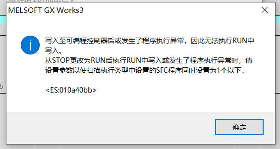

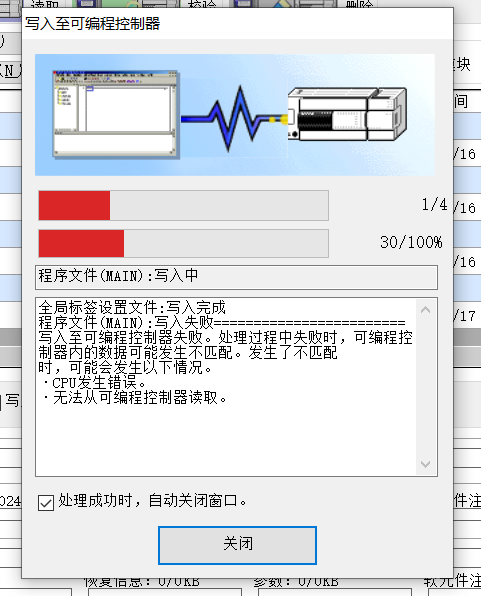

非得要我初始化才行

清空格式化内存,从新来过

巧了吗?我的也是今天有问题,提示内存不足,明明是只用了不到五分之一

先删除PLC程序,在下载进去就不出现这样现象!
嗯,弄好了
