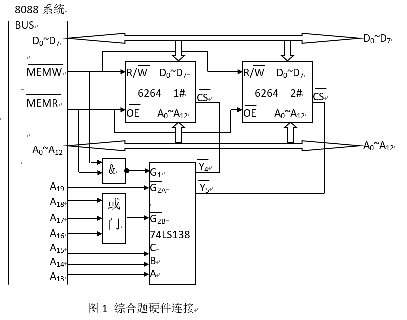

(论述题) 硬件连接如图1所示,回答下列问题:
(1)1# 6264芯片的地址范围是_______________ 。(2分)
(2)2# 6264芯片的地址范围是 _______________ 。(2分)
(3)图中属于全部译码方式还是部分译码方式?是否存在地址重叠?(2分)
(4)图中存储器系统的总容量是多少?(2分)
(5)编写程序段把1# 6264芯片的最前100个字节单元均置成FFH。(12分)
