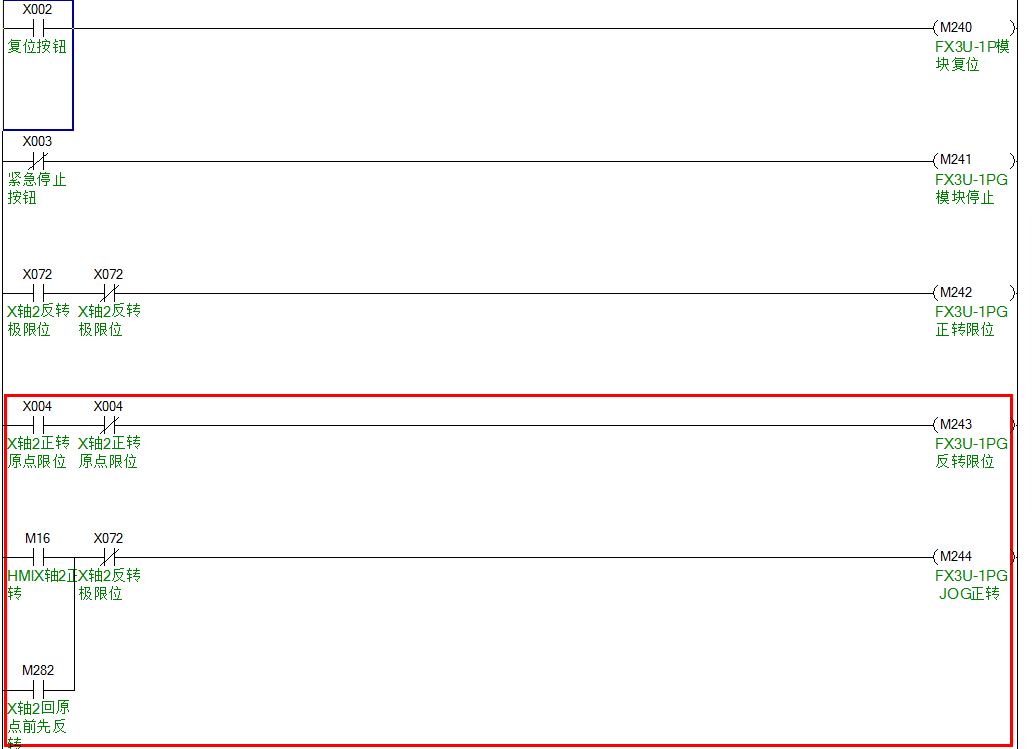

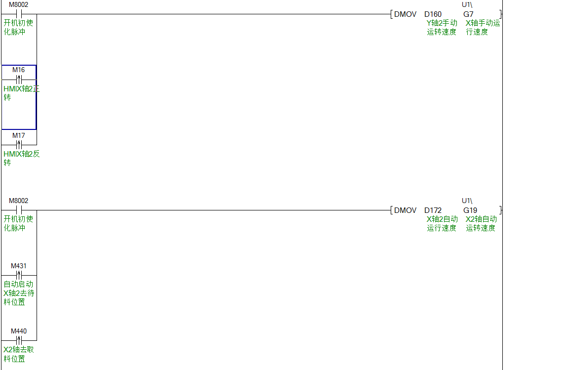

刚刚转正,嘻嘻,早上在新人区说今天在调FX-3U-1PG模块,现在遇到的困难是只是普通的定速运行,给JOG信号让电机动,但是,要换JOG信号的速度,直接改速度不会改变,得重启之后速度才会改变。这样的话操作人员到时候调机就不方便了,想问下有办法能直接调1PG模块的速度嘛,像3U的y0-Y2直接给脉冲变化,速度就可以变了

发表于: 2022-06-15 19:45
我也是这样用的,没遇到你所说的问题

发表于: 2022-06-15 20:43
我也加个脉冲开关看下
引用第1楼wenliang于2022-06-15 19:45发表的 :
我也是这样用的,没遇到你所说的问题
[attachment=268909] [attachment=268910]

发表于: 2022-06-17 16:22
老哥遇见个新问题,调速的话不用重启PLC了,但是第一次停止线圈之后FR立即停止,然后再一次停止的时候,线圈没电了,FR还是有输出,要延时大概10S停止,有什么办法让她立即停止的吗
