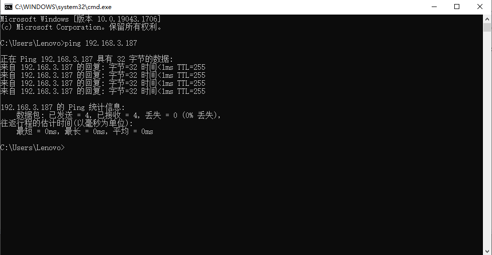

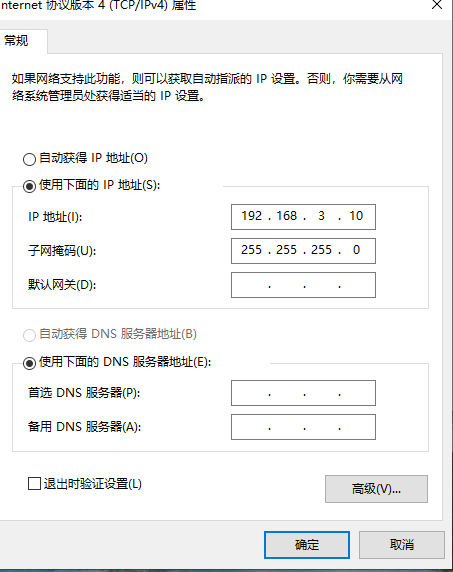

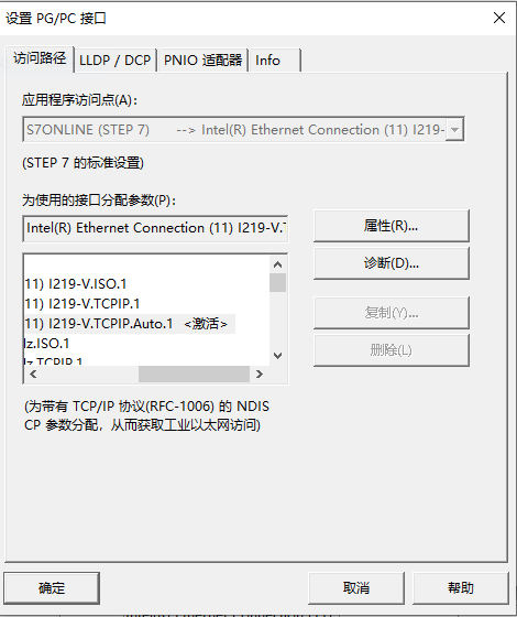

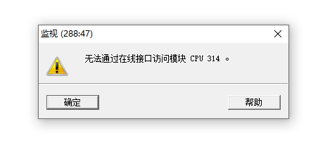

PLC IP地址PING 的通,电脑IP地址PG接口设置如图,连接时候报错无法通过在线接口访问模块,有知道怎么解决的么

访问点接口参数分配别选AUTO的,选择TCPIP.1网卡就行
