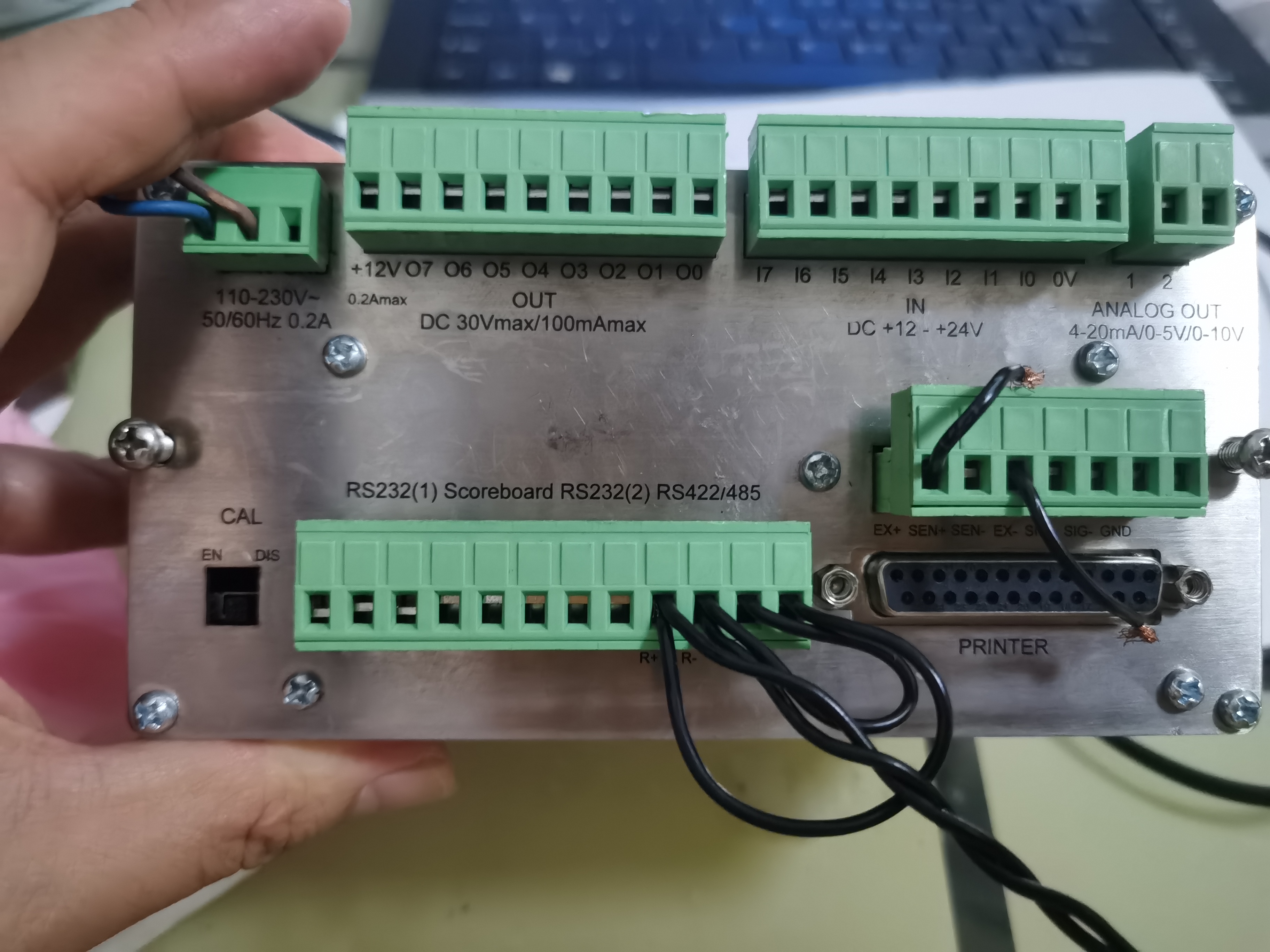

耀华称重仪器485怎么与FX3U-485-BD 板子接线?麻烦知道的告诉下。谢谢仪表型号:XK3190-C602 PLC:FX3U-485-BD

两线制接法
FX3U-485-BD 电阻拨110欧
RDA+SDA =A
RDB+SDB =B
