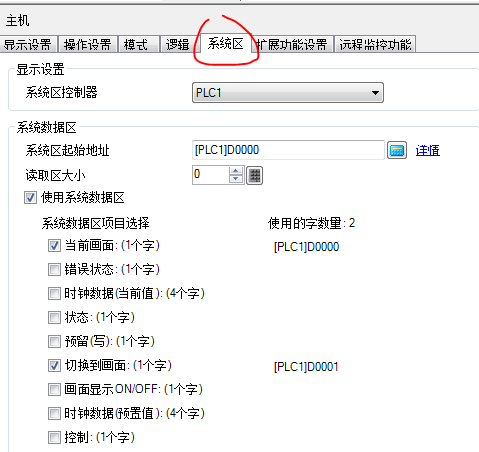

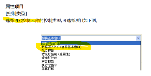

设定一个间接窗口,当寄存器D1等于几时弹出相对应的窗口,例当触摸屏现在窗口上15切换为13,怎么把这个13的值给到D1
类似于普洛菲斯这样设置的

tkggtdkjpl
工欲善其事,必先利其器!
3424 个
25039 点
3726 分
在线时间: 1873(小时)
2010-01-03
2026-05-10
查看tkggtdkjpl的
发表于: 2022-06-12 20:59
下载积分:+2(奇551757146) 谢谢
