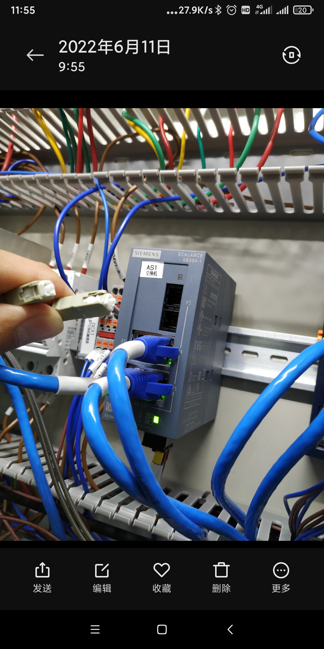

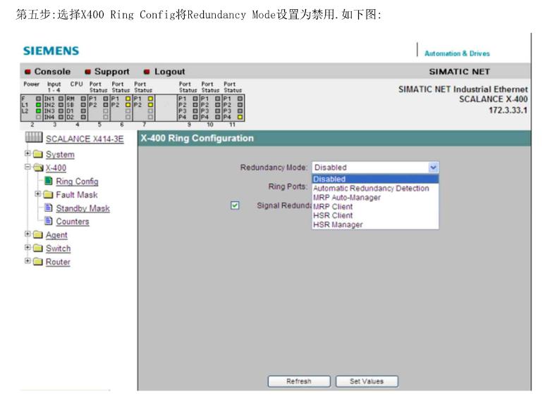

求西门子交换机scalance xb004-1配置方法。

这个不用组态,直接用,我们都是用50块钱的

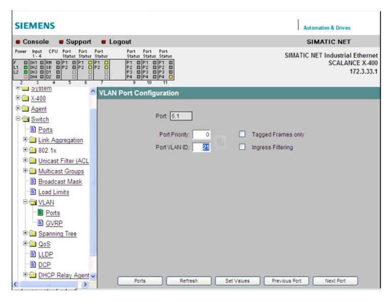

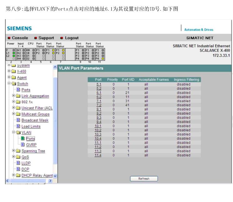

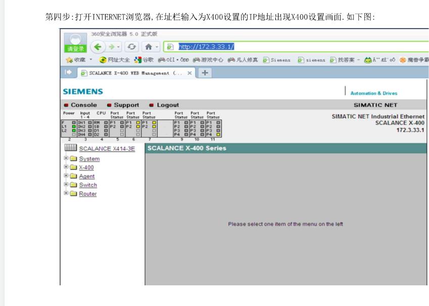

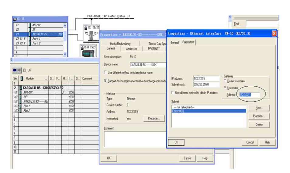

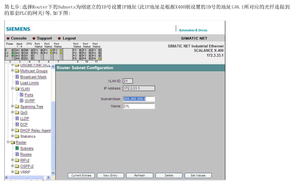

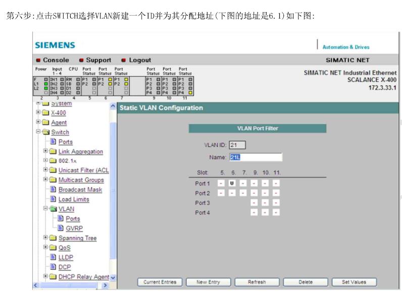

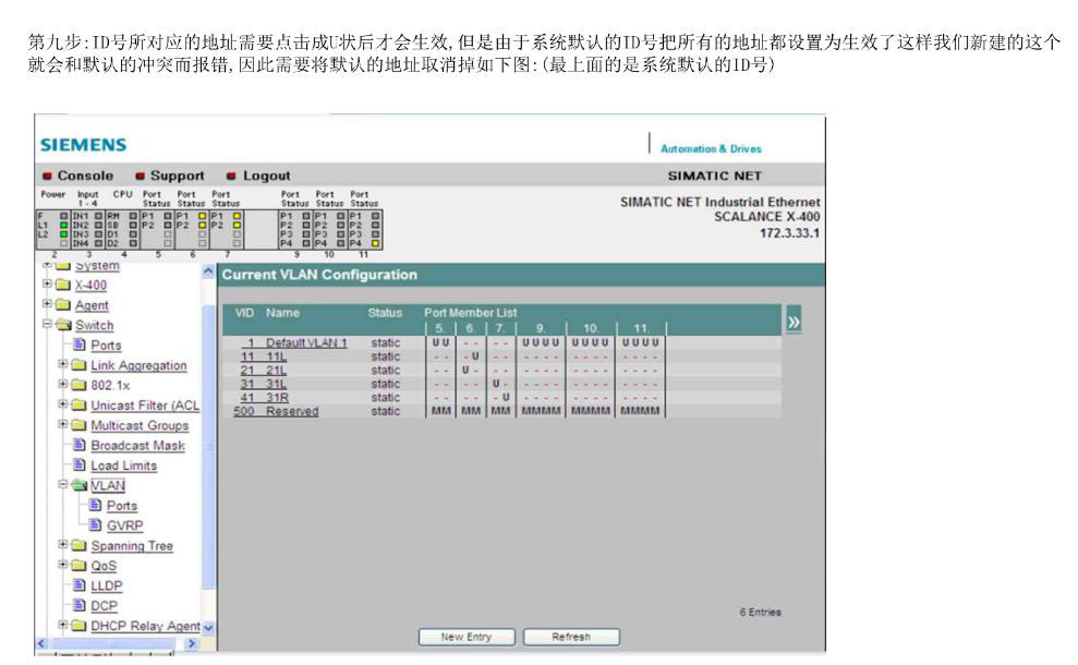

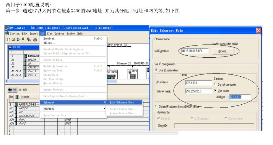

具体见图示!
