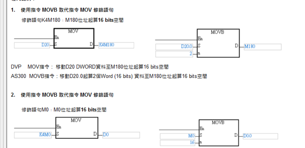

MOV D0 K4M100用台达AS的PLC怎么写

最好用 D0.1 这种方式去代替原来的M点写法

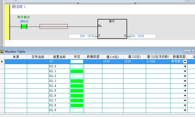

这样弄吧

喏 这样使用的的
大神,你这是从哪查得
