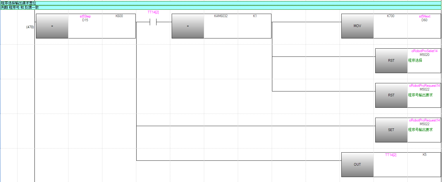

我这边三菱机器人的控制器CR750-D,PLC是Q系列通过CC-link通信三菱机器人的控制器。
想通过PLC来选择三菱机器人走哪个程序,按照三菱机器cc模块的手册上的程序写了一段以及设置ok,但是一直报错L4140.
有没有懂三菱机器人的,帮个忙看一下。

了解一点三菱RV系列的机器人,跟R系列PLC走多CPU通讯,先复位程序号,然后把要执行的程序号写给机器人。
以上请参考。

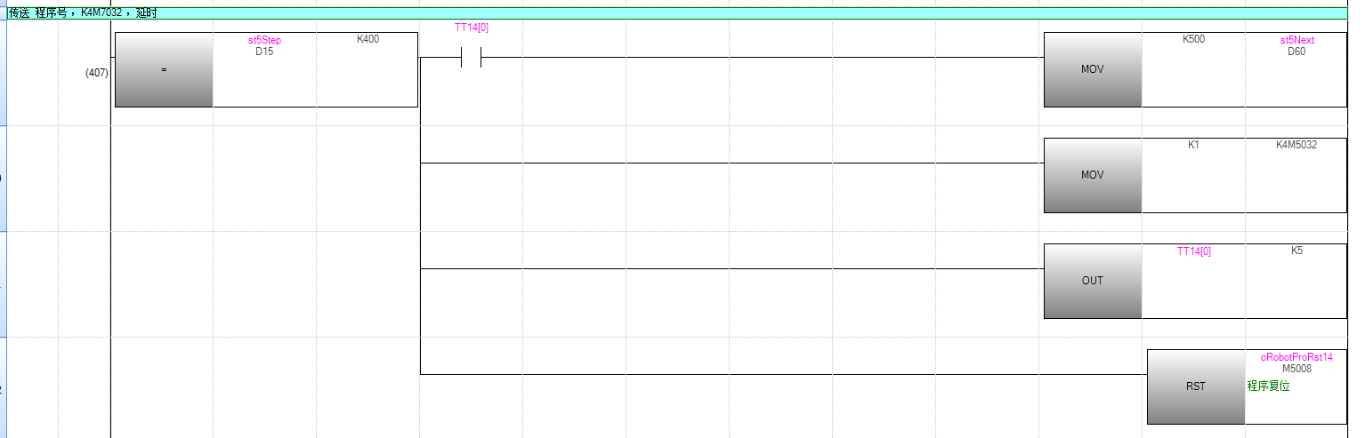

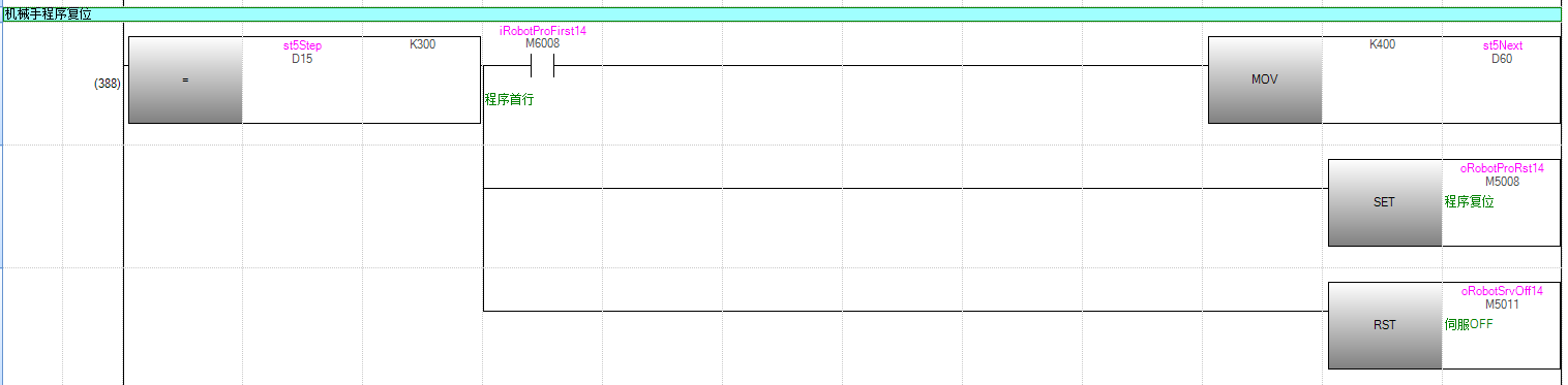

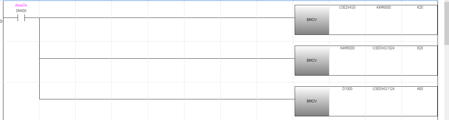

给你几张图片参考一下吧。
下载积分:+1(猫幻幻) 谢谢已经解决
