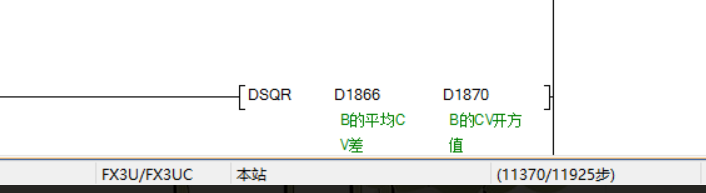

如图,我用GX-Work2编辑简单程序三菱FX3U,发现梯形图超过2000步就不能再写了。
我问了下供应商,他说正常能写到8000步。
以前都是用编写些简单程序,不超过1000步,这次这个设备复杂点,就不行了。
我用的PLC是深圳中达优控的JK80MT。
如何编辑超过2000步的梯形图,请大家不吝赐教。谢谢!

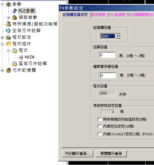

发表于: 2022-06-06 10:01
參數內設定

发表于: 2022-06-06 10:18
非常感谢!
我前几天一直没有双击进入,都是右键选属性。

发表于: 2022-06-06 21:38
改参数设定

发表于: 2022-06-07 07:50
如图,楼主如果选的型号用的是FX1S的内核,就只有2000步容量,用的是1N的内核就可以改PLC类型,有8000步容量。不能不承认,日本人在工业上对中国帮助极大,包括汽车、钢铁、半导体和自动化方面,多少东西是逆向工程和日本人提供的技术援助;而国人极其吹捧的德国人,拿来的技术不是落后几代,就是稍有不慎就打压起诉国内的公司
