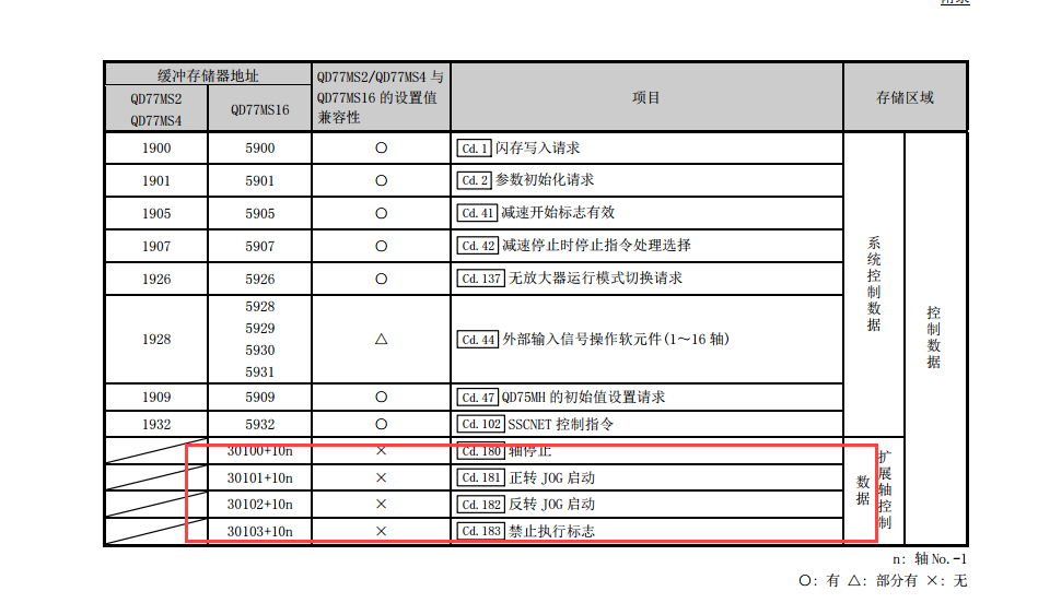

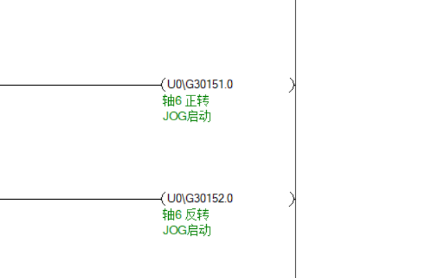

就轴的当前位置还有JOG啥的地址是从哪里开始的。或者在那个手册里面可以看到;还是说是自己定义第一个轴的D参数后,然后另外轴的参数就以此类推呢?
就比如下面这个图片里面的JOG地址 是哪里定义的。

手册上有,或者查看软元件U0.G多少都定义好的

手册不仔细看,手册是没有G这个标识开头的,
你这是是第六轴,就是30100+50

这个缓存表里查
三菱伺服定位模块QD77MS缓存参数.rar
