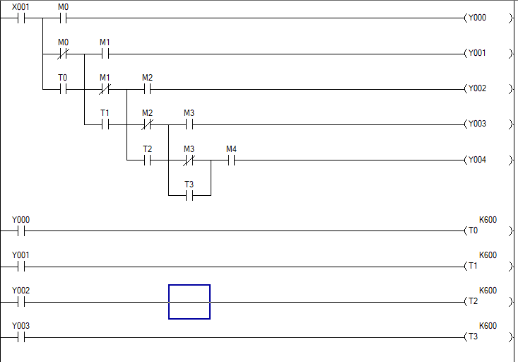

三菱FX1N,现有M0到M4五个开关,依次对应Y0到Y4五个输出,当X1为ON时,如果M0的状态为ON,则输出Y0,如果M0为OFF则继续下一个,依次每个Y点如果输出后延时一分钟再进行下一个,直到判断最后一个M4为止,梯形图写了一大堆,各位大佬有没有简洁一点的方法?

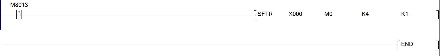

用一条移位指令就搞定!!何必如此麻烦!

引用第1楼客官小店有请于2022-05-31 18:16发表的 :
用一条移位指令就搞定!!何必如此麻烦! [attachment=268329]
移位不行啊,假如移到M3时M3是OFF也会延时,要求是假如M3是OFF就不延时直接跳到M4去判断M4的状态

個人理解力太差,看不太懂版主的動作需求是什麼? 有辦法敘述詳細點嗎 ~~
