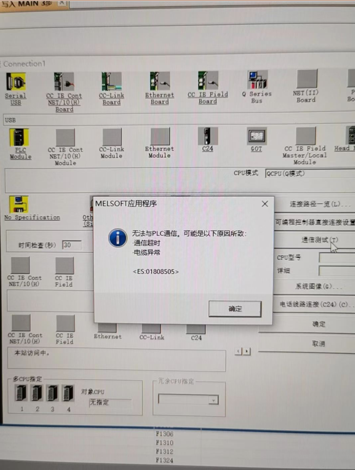

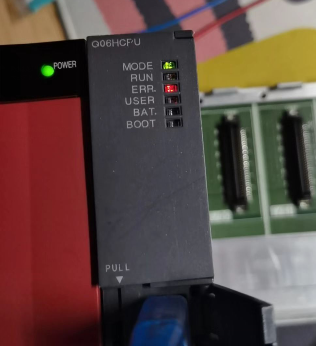

线和驱动都是好的  CPU报警 连接不上 这种情况是不是CPU挂了?

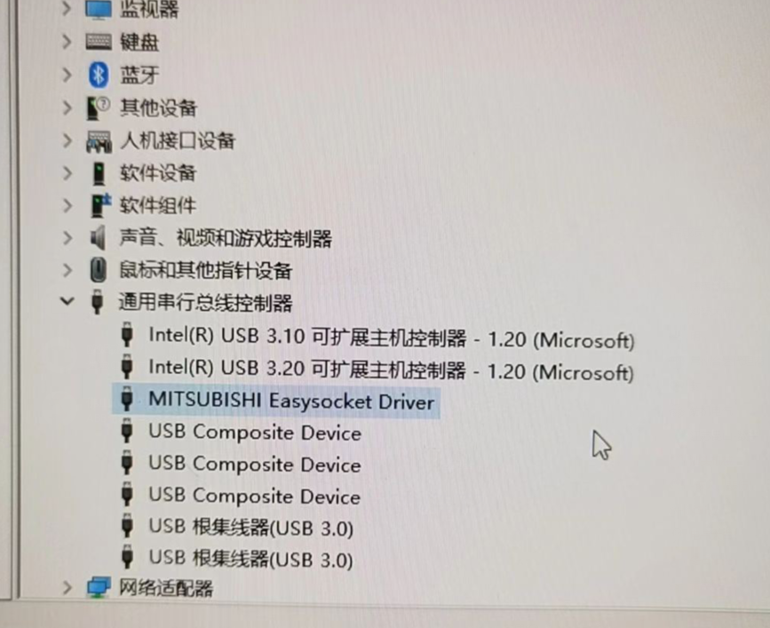

1、检查端口是否正确;
2、编程电缆是否损坏;

Q06HCPU年代比较久远,十几年了,USB口不行的话,再试试RS232口看看能不能读出来,  用QC30R2通信线能不能通信上

底板有问题也会造成这种情况..

PLC里在线诊断看看才知道,前几天我也遇到类似的问题,PLC在线诊断,AD模块坏了一个,换上就可以了
Q系列的PLC就是这么怪,有一个模块坏了,PLC就通讯不上

我把所有的模块都拔了  还是通讯不上 然后换了个PLC  就正常了  应该是CPU挂了
