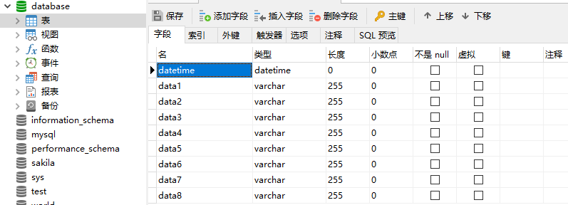

        以下案例PLC的型号是1756-L72,采用以太网端口标签方式采集数据,数据库是MySQL。首先用Navicat连接服务器数据库,建立一个数据表,名称为'abplcdata',数据表设计视图如下:

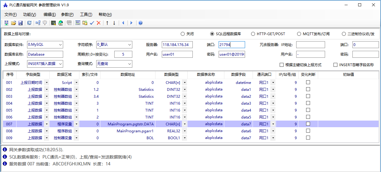

        然后在PC上运行网关的参数设置软件(在附件中),网线连接IGT-DSER网关的网口1,先配置网络参数(默认IP:192.168.1.244,确认PC的网口与网关默认IP同网段),通过‘工具’->‘搜索在线网关’,搜索到网关后,修改IP地址等参数;通过‘功能’->‘数据上报与下载’进入数据服务配置页面,选择SQL远程数据库,配置数据库地址、PLC标签的参数;配置完成后要下载参数,通过‘工具’->‘重启网关’,重启后,网关即进入工作状态,通过读取参数可查看网关的实际数据,双击配置表对应的数据序号可查看数据值,如下图:
        序号001是日期时间,取自网关的RTC时钟;002和003是PLC的控制器二维数组;004、005和006是控制器一维数组;007为程序变量,字符串类型,标签名后面加‘.DATA’;008是程序数组;009是控制器变量,BOOL类型;
        设备/站号/组栏目的数值9,表示PLC的IP地址(192.168.0.9)末段(前三段与网关的网口1相同),如果需要增加另外的同系列同网段PLC,在这里设置对应的IP末段地址即可,不同的PLC对应不同的数据表,或者不同的记录行;需要注意配置表‘数据地址’栏是PLC的数据标签,不能错误,否则读不到数据,所以最好是通过PLC的编程软件从PLC导出CSV文件。

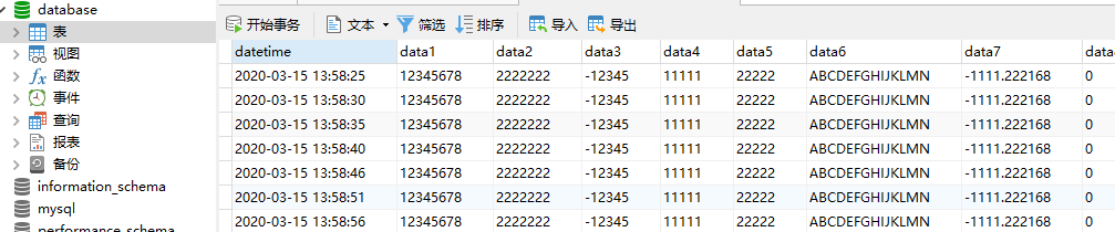

        最后再打开Navicat查看数据库中的数据,如下图:
