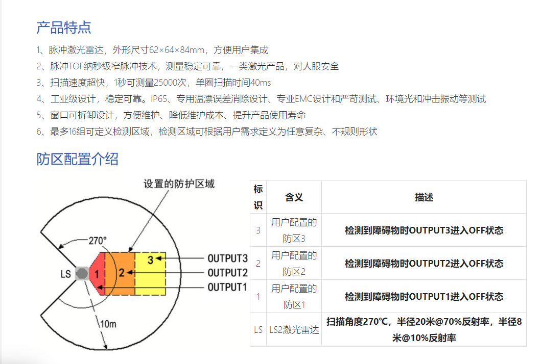

谁用过激光防撞雷达吗,有没跟这款类似的型号推荐

SICK的官网找找

我理解就是类似区域型安全光幕的东东
