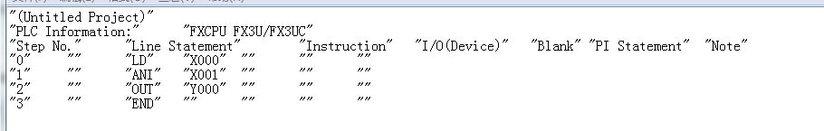

使用编辑——写入CSV文件可以将当前程序写入CSV方式,格式如下图:
你可以依据格式来增加或者删除指令,然后使用编辑--从CSV文件中读取功能,这样可以使用梯形图方式显示。
