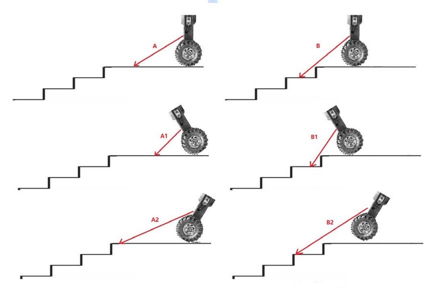

机器人在行进过程中,安装于机器人上的 TFmini 激光雷达以一定角度实时向斜下方测距。当路面较平坦时,这个距离值应该在一定的范围内;当路边有向下台阶或者凹陷时,这个距离值会超出合理范围,发生距离突变。结合机器人自身的姿态数据、速度数据以及Tfmini 激光雷达的安装位置等数据,依据相应的算法判断前方是否存在向下台阶或者凹陷,从而控制机器人做出防跌落响应动作。
道路较平坦时,测距距离在 A1 到 A2 范围内,并且距离变化较为连续;前方有阶梯或者凹陷时,测距距离值会有明显跳变,相同姿态下数值变大,(B>A,B1>A1,B2>A2)如下图所示:
