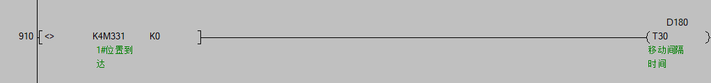

楼主  发表于: 2022-05-22 13:07
ld<>  k4m331   k0  在信捷中该怎么写

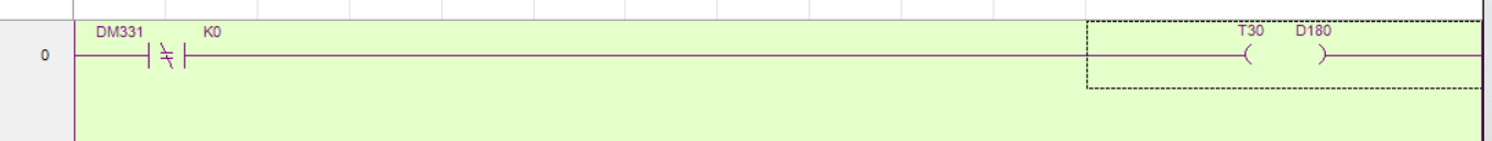

1楼  发表于: 2022-05-22 15:49
引用楼主苦逼打工人于2022-05-22 13:07发表的 三菱3U中的一段程序在信捷XD3中怎么写出来!!! :
[attachment=268011]
