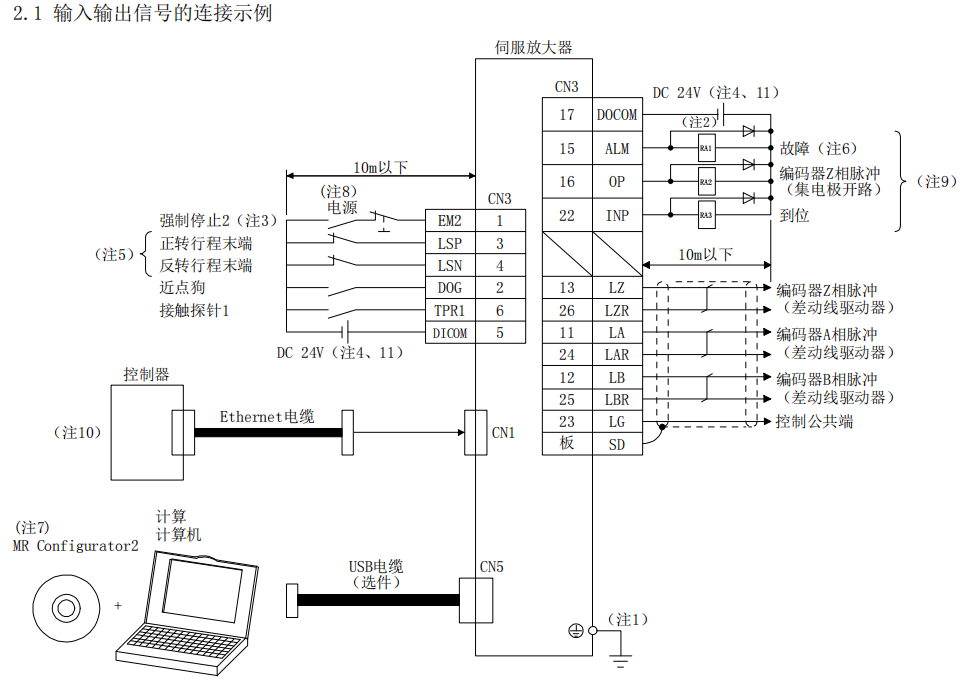

问一下大家:
1、FX5U与MR-JE-C通讯控制时,DOG信号、正负限位能不能不接在驱动上,接在PLC上?书上是接在驱动器上的。
注:需要DOG信号,不能用数据设定型回原点

可以啊,这个映射一下

怎么映射,地址是多少?

DOG信号可以映射到 Control DI 5
[attachment=268170]
