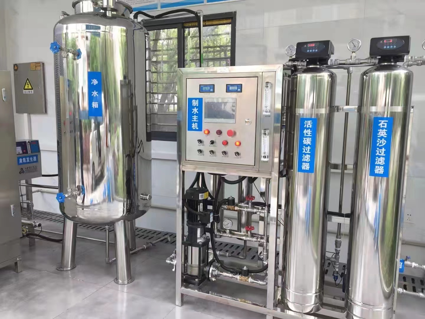

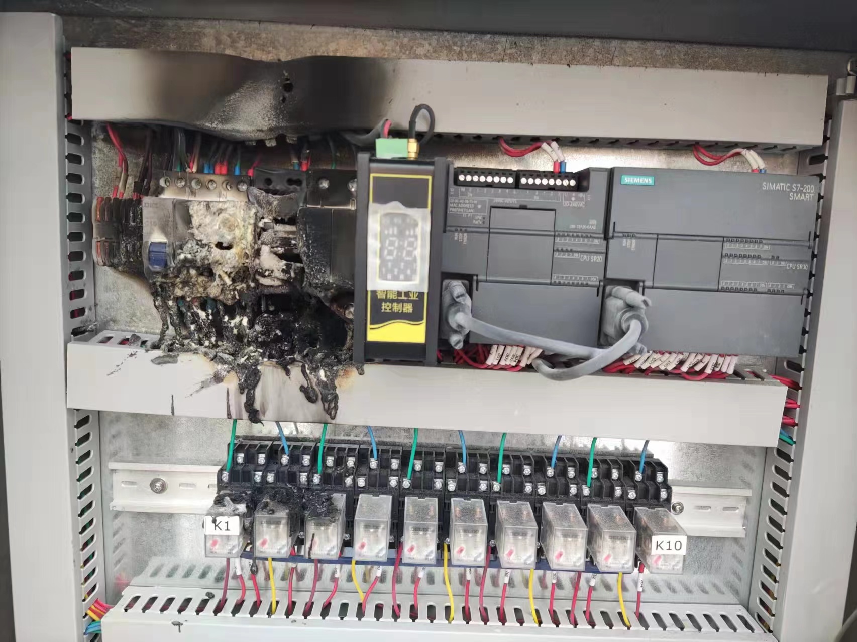

今天一套净水设备的电控柜空开烧糊了,还有旁边有一个金属外壳的模块,不然得烧到PLC,PLC又没源程序,好险好险

控制箱一但有着火的事件,其他配件的寿命严重受到影响。的提前做好备份吧

烟熏的电子元件会有影响,用酒精清洗,吹干即可。

一看就知道防护等级及选型搭配没做好!才烧这么点还算是运气好!

导致的原因:
1、可能是空开电流选择,
2、线径选择,
3、电气回路设计。比如烤箱。设置温度,开机多少秒后。要达到设定温度,再进行通断加热。如果一直加热那是有问题的。SSR坏,空开也容易坏。以前3相380V,100A的空开都经常烧坏。还有超温报警。烤箱厂商的超温报警感应器只有一个。
发生过一次故障,超温感应器坏了。刚好SSR也坏了。导致一直加热。还好发现得早。后面每台烤箱再加多一个超温报警感应器。串联在一起。
4、程序无保护
5、选择的元器件不符合设备的工作环境。恶劣环境。
6、电器柜通风散热效果差。
7、用料比较好的配件,耐环境高温就好很多。老的普洛菲斯屏幕。比威纶通的屏幕。外表结实多了。用在烤箱上。15年都没啥问题。
