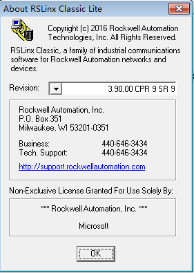

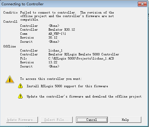

想搭建个仿真,初学 见笑包含
使用附件123搭建结果是4怎么办

仿真控制器里面没程序,把程序下载进去试试

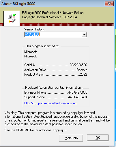

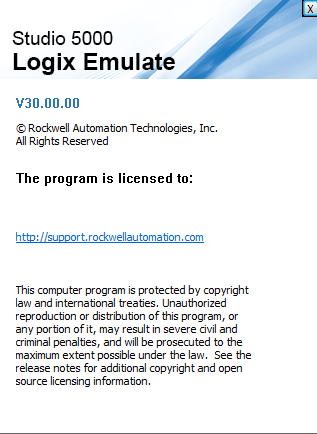

仿真的和离线工程文件版本不一致。
解决方法已经在最后的图下部分给出了!
安装对应版本固件,或者升级离线文件到对应固件版本

版本不配套
