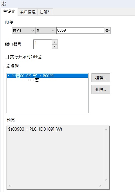

    2楼  发表于: 2022-05-20 22:39
    引用第1楼cvlsam于2022-05-19 16:01发表的  :
    系统寄存器$S900保存的是屏幕触摸状态,当有触摸时其值为1,否则为0,你可以侦测该寄存器状态来实现你需要的功能。
    你好
    参考附图
    不晓得语法是否有误?
    萤幕触碰时
    PLC寄存器D109没见到变化

    3楼  发表于: 2022-05-21 08:56
    引用第2楼sunnykmc于2022-05-20 22:39发表的  :
    你好
    参考附图
    不晓得语法是否有误?
    萤幕触碰时
    您还是先看一下宏指令参考手册了解一下语法比较好。
    等号左边的是被赋值数
    显然:PLC1[D0109]=$S00900(W)

    4楼  发表于: 2022-06-05 13:42
    发现按开关 有作动或换画面
    $s900没有触发
    似乎有问题
    点画面没作动处
    $s900有触发
    就没问题
