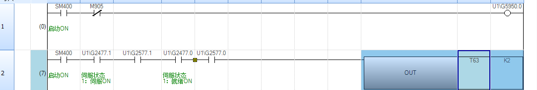

没解释的那三个缓冲地址是什么意思?

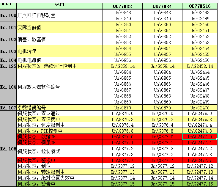

2477是QD77MS16第1轴的一些状态。
2577是第2轴
