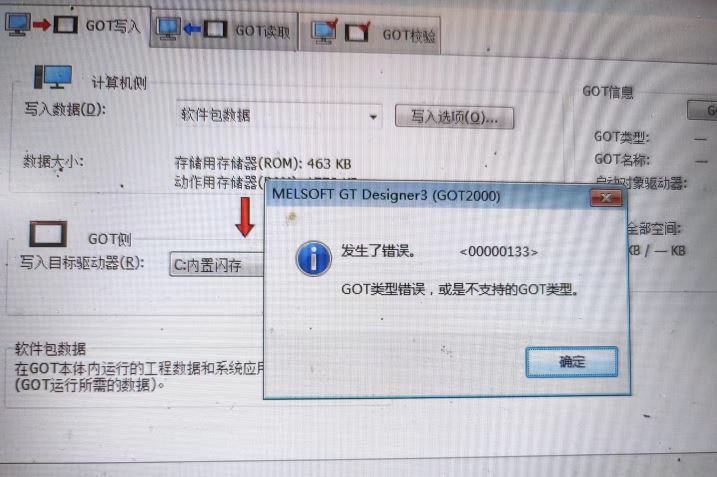

gs2107-wtbd-n 写入画面时,出现GOT类型错误,或是不支持的GOT类型。
请问是什么问题,怎么处理?

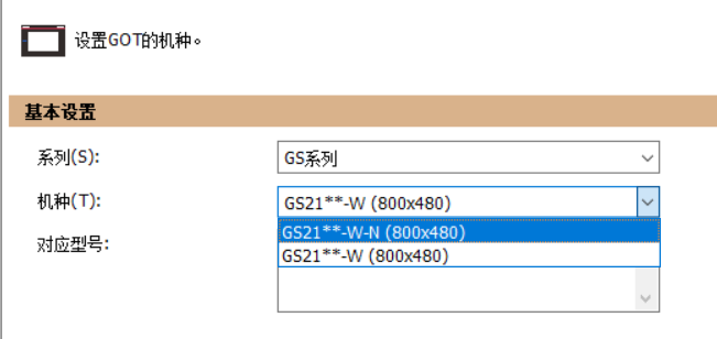

你程序是GS2107-WTBD
但机器是GS2107-WTBD-N
需要升级新版软件,把型号变更为-N的

需要升级新版软件,把型号变更为-N的
[attachment=267903]
目前新版本是几多?

引用第2楼zjcw0419于2022-05-18 19:11发表的  :
目前新版本是几多?
GT WORKS3  VER 1.271H      官网免费下   3.6G多

4楼  发表于: 2022-05-19 09:31
看提示是类型没匹配上,最好是软件升级看一下。

引用第4楼hankaiend于2022-05-19 09:31发表的  :
是的旧版本没有此型号,已更新软件解决!谢谢啦!
