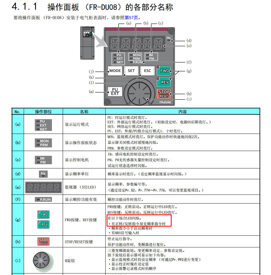

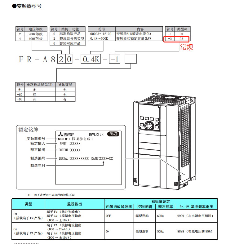

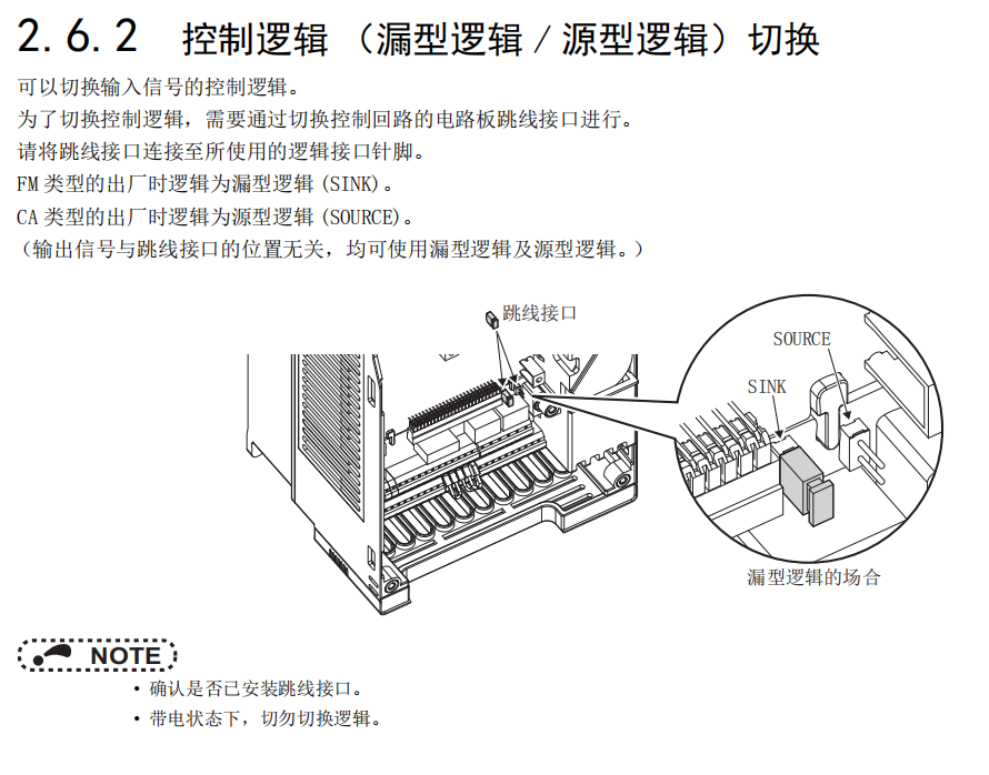

三菱变频器型号FR-A840-45K,P79设定为3,端子控制接线SD与FWD,现在SD与FWD接通后变频器没反应,经过大量查询是不是控制端子还要供24V电
有用过三菱变频器的大神指点一下

SOUCE和SINK,跳线。仔细看下说明书

市面常规使用型号
确认一下1楼说的跳线
确认一下有没有设定频率

三菱变频器的外部端子,没有 FWD
正转STF 反转STR
如果SD 接STF 时 ,确保跳线在 SINK 漏型 上。

800系列默认是PNP输入,公共端默认是PC
