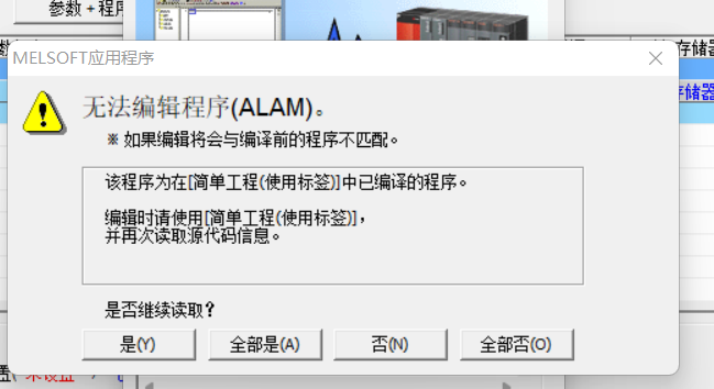

以太网读取程序时出现如下界面

具体是怎么回事呢?

当初是标签编程,且这种情况最早的人多数是不勾选写入源程序的.
直接读取就行了.没关系的.
