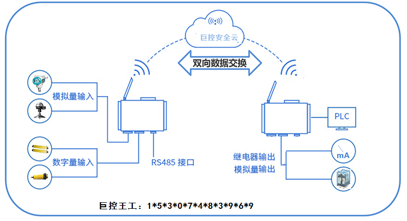

一、液位与泵站无线远程联动控制方案项目概况
项目水池和供水泵站距离相隔较远,需用通过水池液位反馈自动控制水泵启停,同时需要手机APP实现远程监控。
二、液位与泵站无线远程联动控制方案技术方案
本方案采用巨控4G无线智能通讯终端的技术方案,无线终端型号为GRM231Q-4D4I4Q,通过巨控配套提供的免费云服务器,
实现数据网络通讯交互,实现两个巨控模块远距离无线通讯。 海康萤石摄像头通过GRM231的4G路由功能联网,巨控的手机
APP能调用海康视屏,实现手机APP视屏监控。方案拓扑图如下:
三、液位与泵站无线远程联动控制方案原理简介
1、GRM231Q-4D4I4Q无线控制终端具备4G无线网络通讯功能,自带4路开关量输入,4路4~20mA模拟量输入,4路继电器
输出控制,自带逻辑编程控制功能,可当小型PLC用。
2、GRM222Q-4D4I4Q模块,有一个网口,具备4G路由功能,能带海康萤石摄像头联网,且巨控APP具有视屏控件,能直接
调用海康视屏。
3、巨控4G无线终端采用移动运营商的4G网络,通讯不受距离、地点限制,无需固定IP,且巨控4G模块相互之间能互传数据,
实现多个终端之间相互通讯,且不受距离限制。
4、工作流程是巨控A模块,通过4~20MA信号,采集液位计水位,通过4G无线,将液位传给巨控B模块,B模块写一依据液位高低判断
的程序,通过继电器输出控制水泵启停。同时能通过手机APP,监控液位实时数据和水泵实时运行状况。B模块程序还能做手自动强制
切换:切换到手动模式,可以直接手机APP启动水泵,就无需和液位联动;切换到自动模式,就必须通过液位高低来控制,手动无效。
手自动切换,可以是现场开关切换,也可以做到手机APP上切换。
5、由于水池在山上,现场无电源,可以采用太阳能板供电。太阳能板需求,用300W的单硅晶板+12V逆变控制器+65~100AH电瓶即可。
