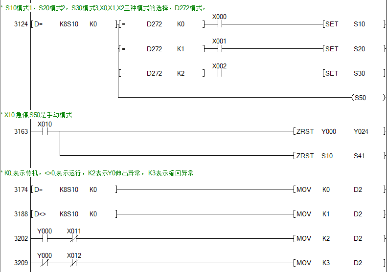

各位老师,在三菱小型PLC中,我习惯用到STL指令编程。现在用到三菱 L06CPU ,发现这个指令没有了?替代指令是哪一个呢?

是说的SFC步进吗?新建时选SFC编程方式

三菱3U可以用SFC编程也可以STL指令编程,道理是一样的。但是L系列,没有找到STL这个指令了。。。
SFC只看过书,看学习你分享的例子吧,谢谢老师

可以改成d值去寫啊

zsh340老师,SFC全都是流程序,可启动条件,停止,报警是在主程序,如图怎么办呢?

用CASE啊
