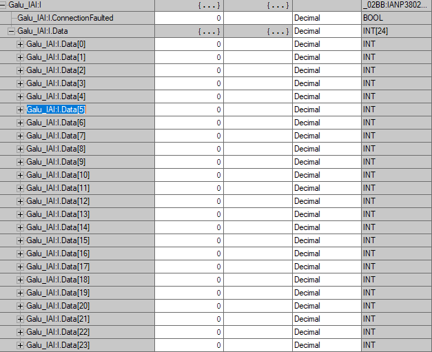

ABPLC与伺服走E/IP通讯,,,组态好后映射地址是INT类型,,伺服会把当前位置放在I:Date【16】里面,,大于32767时会溢出,,,,,,
要怎么做才能把溢出的部分放进I:Date【17】里面,,,,,,,
伺服映射无法更改,,

不知可否设定DINT
