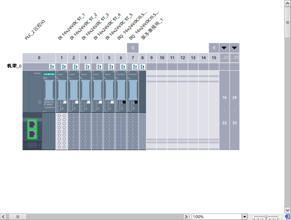

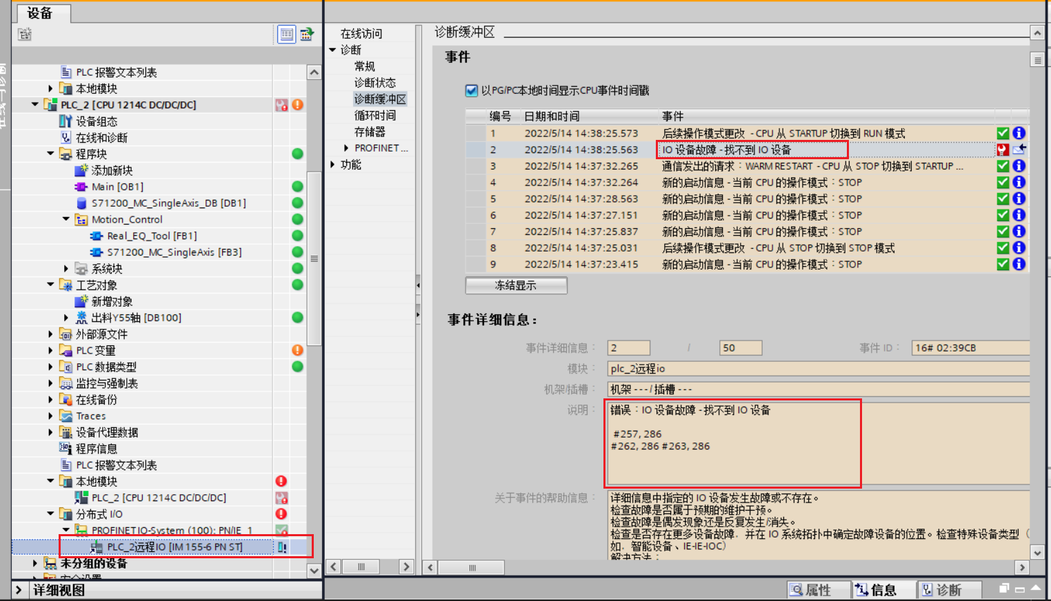

终于来玩博图了。。。我也不想这样卷啊。。。。
1214CPU单机下载进去没有报错,但组态了个ET200sp远程IO后就报这个错误,不知到组态的时候是哪里漏了步骤
唉,头大。。。

没有给ET200分配Profinet名称和地址

给ET200SP分配名称再下载,应该就好了

补充下楼上的,除了分配名称外,检查下通信线和ET200SP的IP设置,通信不上也会出现这情况,西门子经常出各种稀奇古怪的问题
