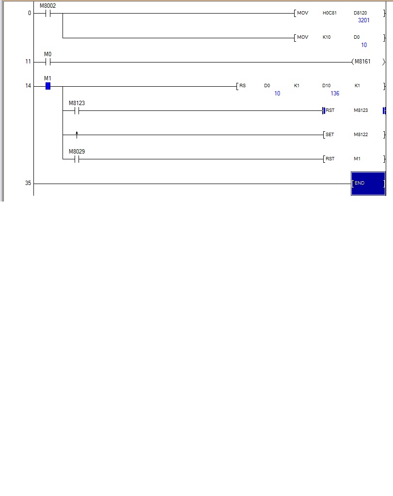

三菱FX3U自由口通讯验证
自由口验证硬件:
三菱FX3U/个;FX3U – 485-DB通讯板/个,串口转USB转换器/个,串口调试软件/个。
验证过程:

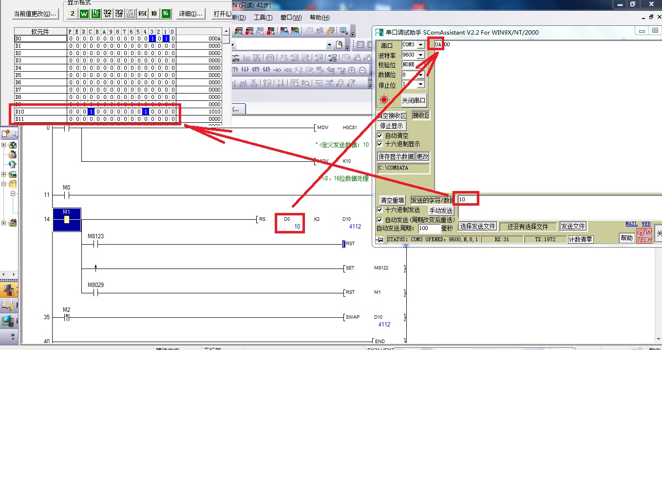

1)    创建一个测试项目,定义D8120参数:
根据测试项目内容,定义D8120:8个数据位、无校验、9600bps,D8120 = 16#0C81
2)    根据测试协议编写测试的通讯程序:
3)    打开串口调试软件,测试通讯:

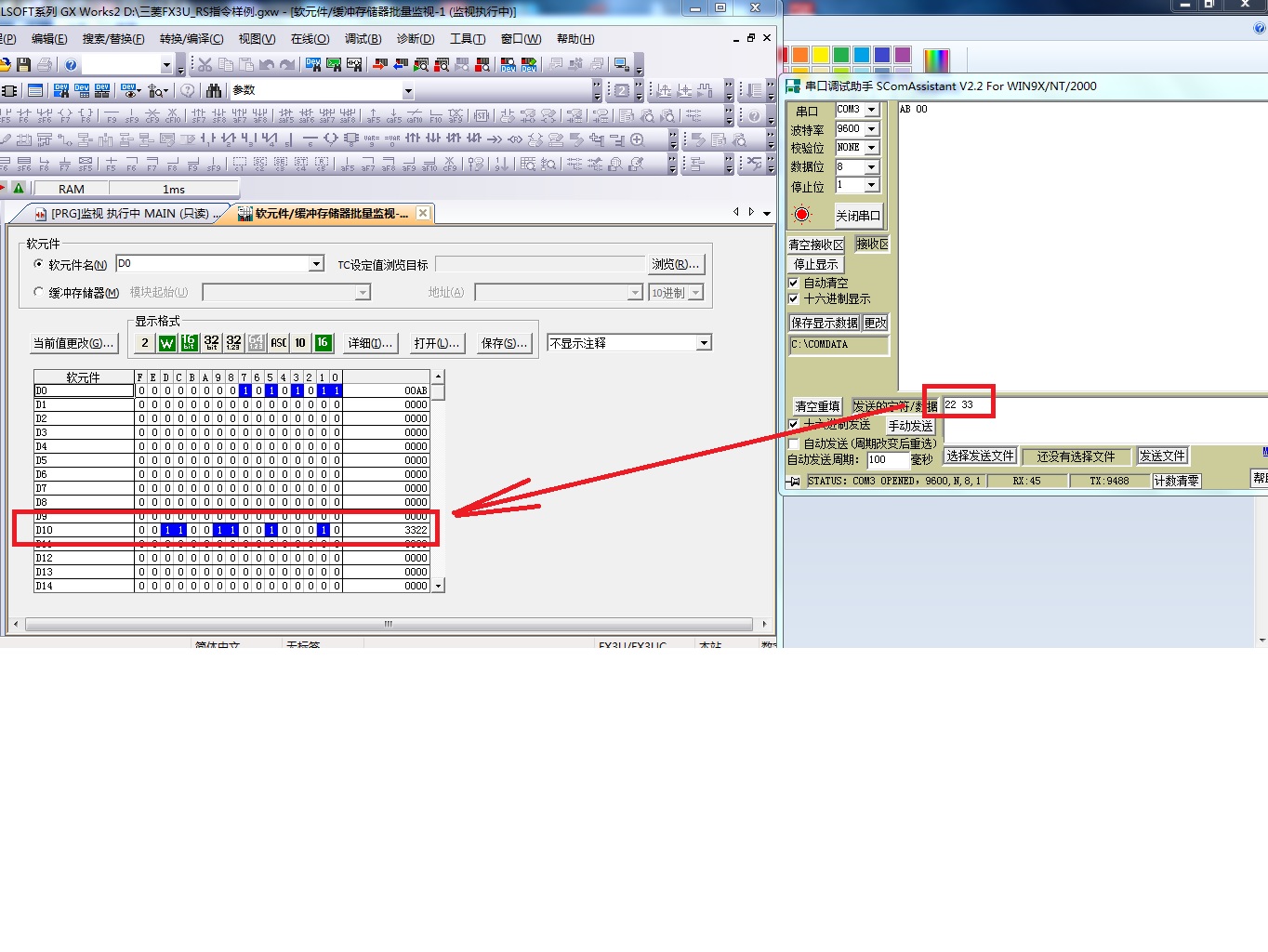

当M1 = 1时,D0 = 10/D1=0的数据正确传送到串口调试软件的接收区,在串口调试软件窗口的发送区,写入16#22、16#33数据发送到plc侧的D10/D11:
M2 =1,调用SWAP指令转换后,与串口调试软件一致:
与串口调试软件的通讯可以建立。
[ 此帖被wwcwwc在2022-05-13 17:03重新编辑 ]

我前一段时间,用西门子s7-1200和200smart分别写了与FX3U的自由口程序,主要是应用双方的通讯格式及指令,三菱侧RS指令及几个特殊标志位是需要理解的。
