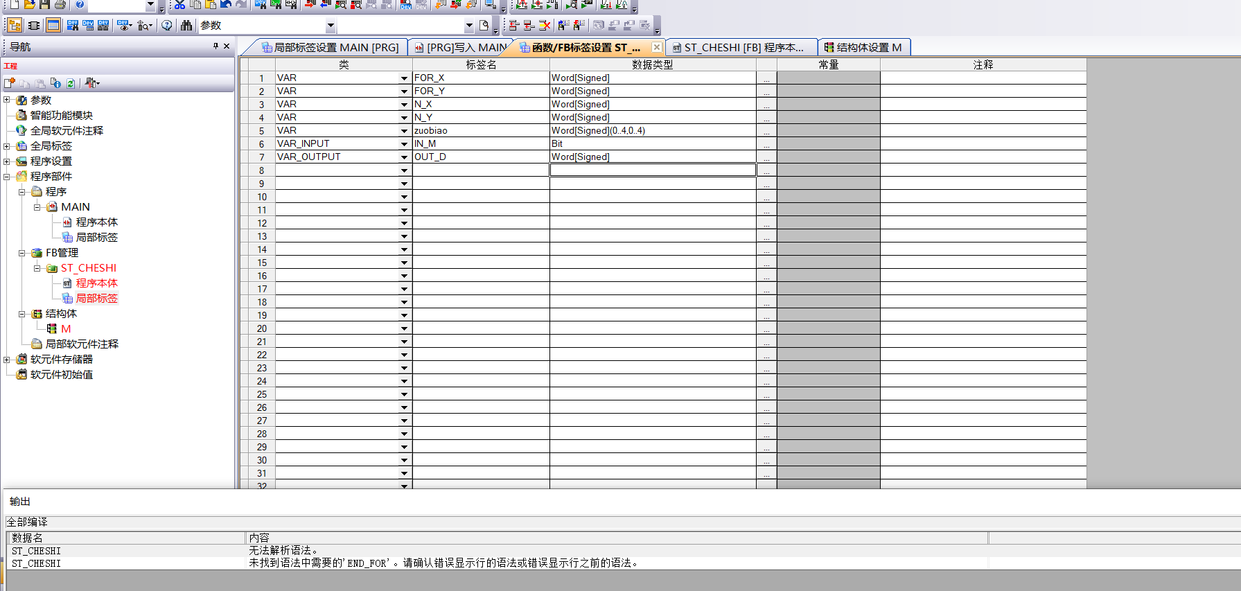

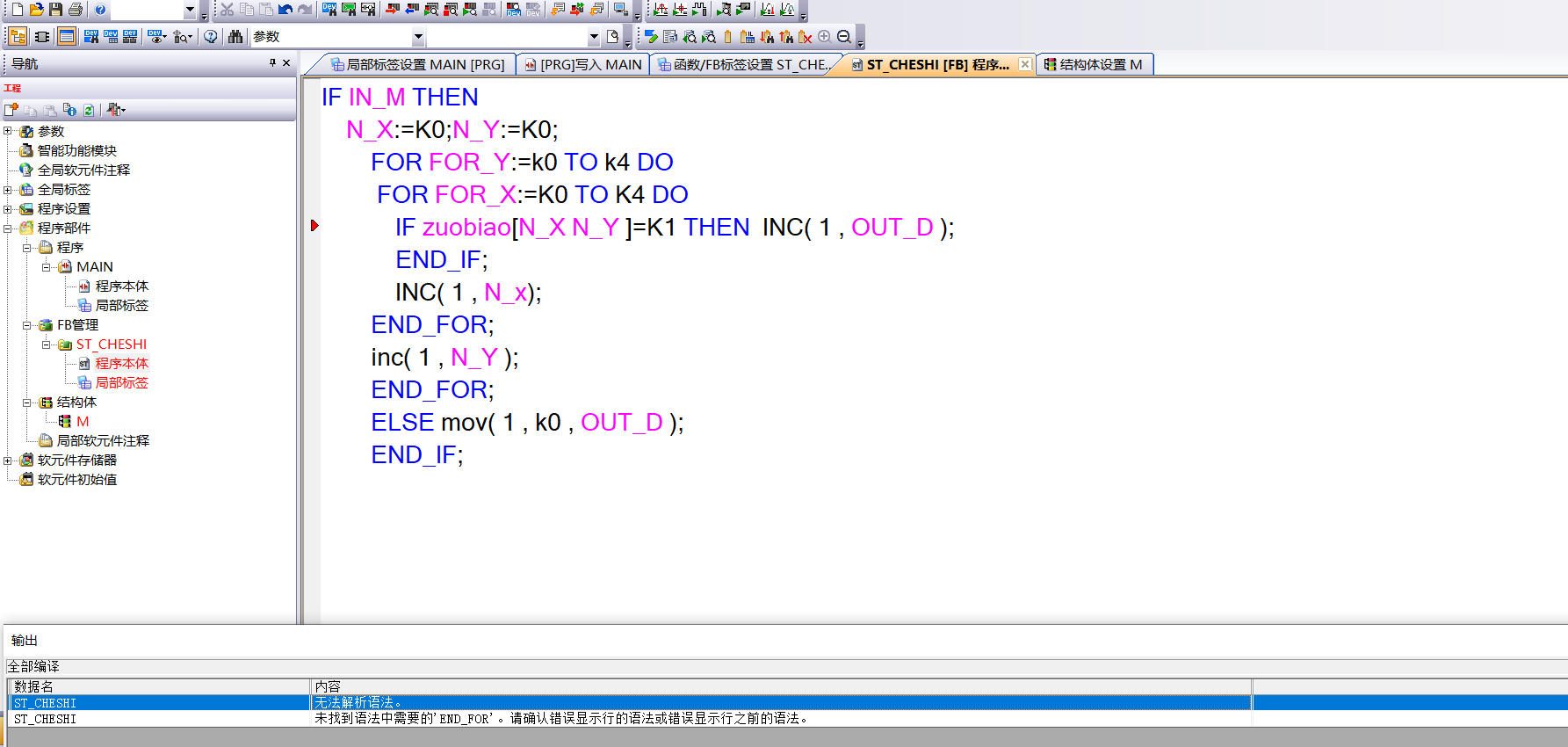

直接上图,错在哪里,请指教?

你的那个二维数组那个符号那 是不是少个 ,

三菱的ST是真的鬼畜 又想走ST的路线 又放不开自个儿的指令 这mov inc 明明直接赋值更简单

按IEC 61131-3再加上自己丰富功能指令,
