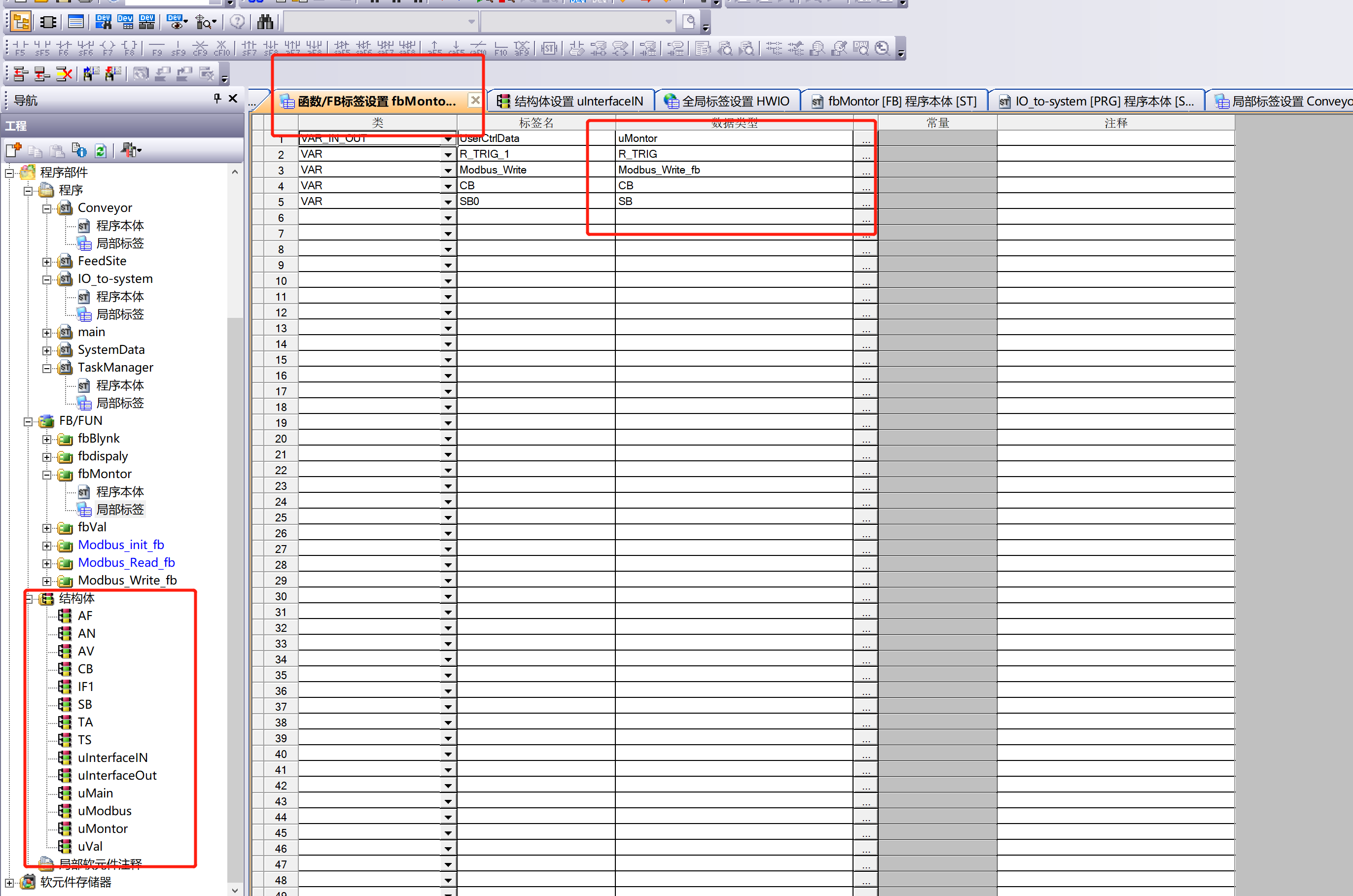

三菱的结构体标签怎么感觉和TIA的UDT数据类型一样?只是结构体数据类型不能使用在FB中

FB里不能用结构体,你确定?

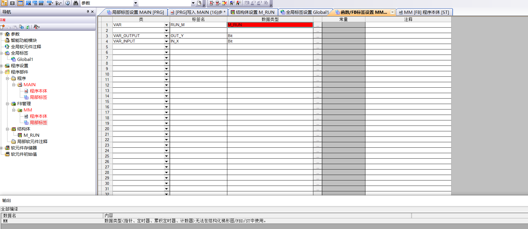

我结构体建立数据类型,然后在FB局部标签创建变量数据类型选择结构体创建的标签,FB程序写完编译提示不行,你可以仿真看看

我用GXWORK2是可以的,这是一个在运行的程序

可以了,如果结构体里的标签有定时器 计数器等,就无法在FB使用

引用第3楼heiheiwodeai于2022-05-13 09:51发表的 :
你在ST里是可以,用梯形图就不行了

梯形图里确实不能用结构体标签的FB
