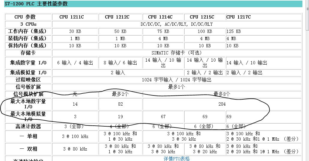

S7-1200最大可以有多少IO点?

根据CPU不同支持的IO点不同。

拖ET200远程IO随便加,不够再挂多个1200,再拖几个ET200,西门子扩展IO还是很方便的。

1024字节

IO映像区都是1024个字节,理论上就是8192个输入和8192个输出点,实际上不可能用这么多。
