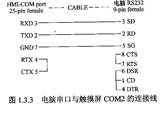

我试过很方式,包括PW1711系列,但是也无法通讯,显示通讯超时,怎么办,请各位高手指教.

请高手审视一下我的接线图有没有问题

发表于: 2009-04-25 18:58
3-----------3
2-----------2
5-----------5 就可以了
