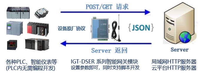

        智能网关IGT-DSER集成了多种PLC的原厂协议,方便实现各种PLC与服务端之间的HTTP协议通讯,通过网关的参数配置软件绑定JSON文件的字段与PLC寄存器地址,配置URL,即可通过POST/GET命令,将JSON文件提交给HTTP的服务端; 如果服务端有返回的JSON,网关进行解析后将数据写入到PLC,实现PLC与HTTP服务端双向通讯。
        网关支持多种工作模式:周期模式是按设置的周期时间提交POST请求和解析返回的文件;触发模式可配置一个或多个触发条件,网关根据触发条件的数据变化进行JSON文件提交。

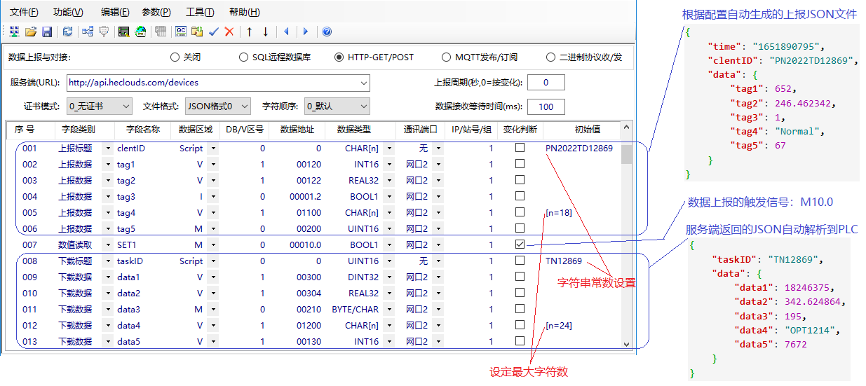

        这个案例里是西门子S7-200 Smart系列的PLC,IP地址为192.168.1.100,采用触发模式,分多组提交POST请求,服务端返回的数据需要解析后写入到PLC寄存器。运行网关的参数配置软件(在附件中),按照用户手册配置网络参数,通过PING方法(工具->查找设备/PING)检查网络连接,如果网络正常即可进行数据配置测试,以下是配置表(功能->数据上报与对接):
        参数下载到网关模块内('参数'->'参数写入到网关'),重启网关('工具'->'重启网关')模块后,网关即进入工作状态。可以通过'参数'->'从网关读取参数',网关的工作状态会显示在信息栏,如果有异常,可通过'工具'->'网关数据监控'查看异常的数据,找到原因后修改配置参数,重新下载运行。

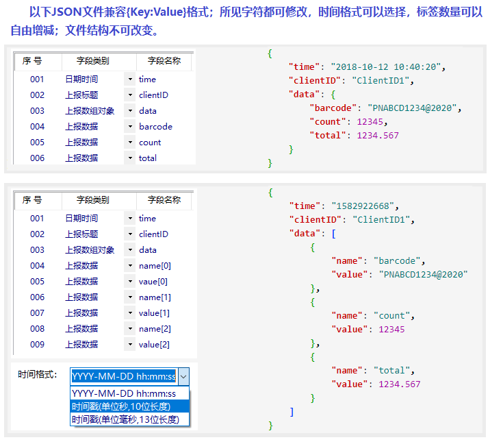

埃和智能网关支持的JSON文件格式:
网关支持边缘计算脚本编程的,通过脚本代码调用网关的内部函数,方便实现各种复杂格式的JSON打包和解析的。
附件中有脚本手册,可联系厂家技术支持要相关案例.
