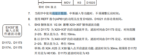

请教大家:用台达PLC(DVP40EH00T3)检测东菱伺服驱动器(EPS-HB075121-2000,电机型号90GNA-08DB1AKS)输出的Z脉冲信号,当电机低速运转时可以检测到,转速高点计数就出错,高于300时基本上检测不到z脉冲了,这个是正常的吗?

中型PLC都能设置I0滤波的吧  是不是滤波太久  设置短一点?

我没有设过呀,而且在手册中没有注意到有IO滤波,一会去找一下
手册上说是不用设这个的

引用第5楼iritwq于2022-05-12 08:13发表的  :
手册上说是不用设这个的
[attachment=267581]
Z相一般不包含在高速计数器内
如果Z相已经用 IO中断启用了  是不需要考虑滤波
个别欧系仍要设置滤波 即使配置高速或者中断
