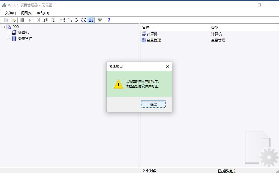

系统Win10LTSC x64,安装WinCC 不管是7.0 7.4 7.5都无法正常使用,
7.0里SQL 2005STD装不上,单独安装SQL2005也是不行。
7.4跟7.5安装打不开,也无法新建项目,提示未知错误。
就这个问题困扰好几天了

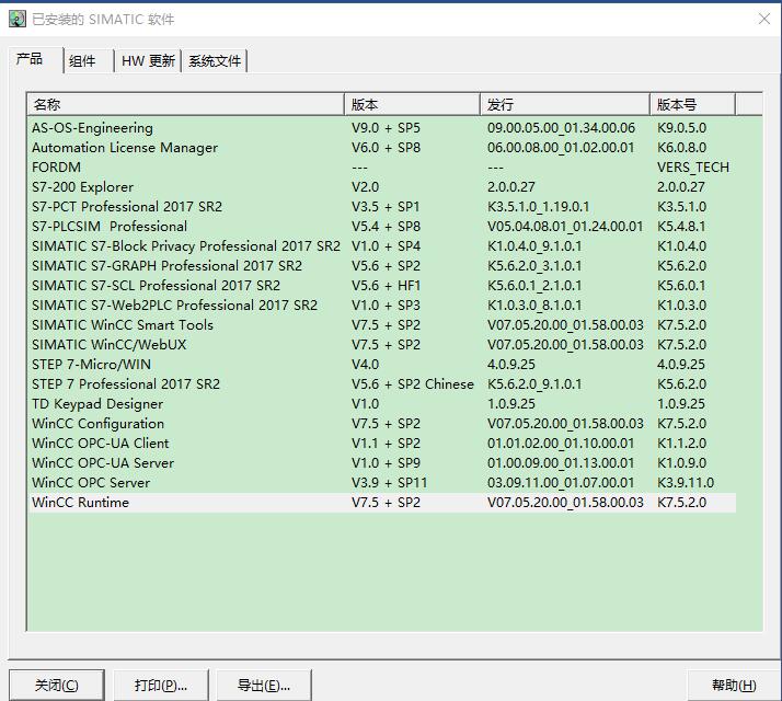

用原版的LTSC,不要那些精简系统.

是MSDN安装版系统,系统没有问题。

我前几天用WIN11装的WINCC7.5SP2,由于没有破解,又改装了WINCC7.5,破解成功后都没有问题,不知道是不是你系统问题 ‘?

发表于: 2022-05-11 13:58
我以为是SQL的问题,全部卸载了也是不行,硬狗跟授权全弄好了,ALM里也check了,都是ok。
就是无法新建也无法打开项目。。。
pc熊猫
10 个
82 点
52232 分
在线时间: 61(小时)
2021-12-16
2026-04-16
查看pc熊猫的
发表于: 2022-05-20 14:34
没有办法,重装系统,WinCC可以安装了,但是授权还是有点问题,用的WinCC 7.5 SP1,SP2也试过,授权多少都会出点问题.
系统换成了Windows 10 专业工作站版 21H1,凑合先用着吧...

发表于: 2022-05-24 10:00
LTSC可以装的。我装的7.5正常用。检查下安装步骤。用替换文件的那个补丁,内存补丁有问题。

发表于: 2022-05-24 11:21
看兼容性列表,随便装就会莫名其妙的不行
