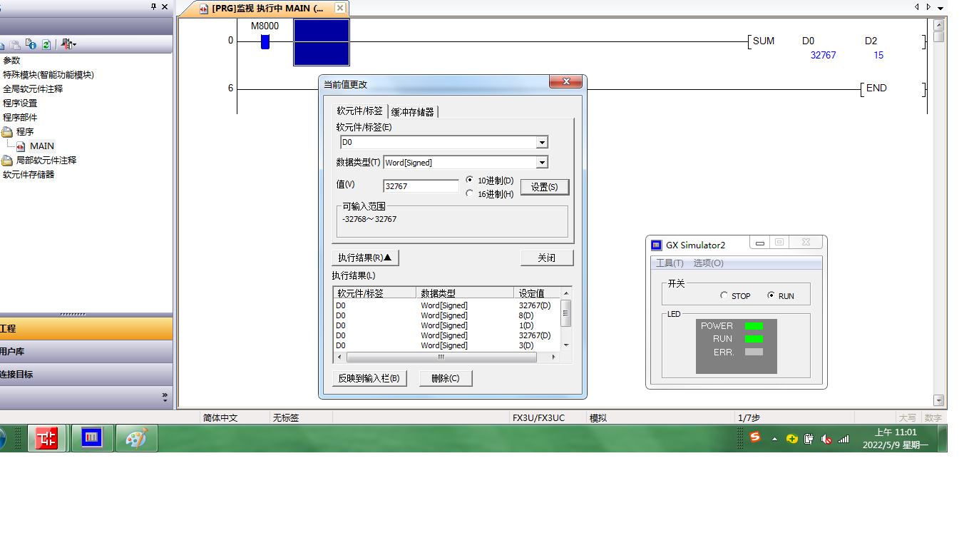

各位大师帮我想想,如何从一堆M点中读取的置位的个数跟位置呢?
假如:M0 ----M15为一组数据,中间 有10个M点已置位,想知道通过什么指令读取已置位的数量传送到D0

3U的可以用SUM指令
谢谢,我是用加一指令取的结果,太麻烦了,你这个很简便

用1楼的方法试了一下,真的是很有效又简单办法。
