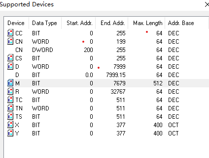

各位知道MX OPC中定时器是哪一个吗?

/TC 线圈
/TN 当前值
/TS 触点
如果一行程序中T0又是触点又是线圈该怎么取?
