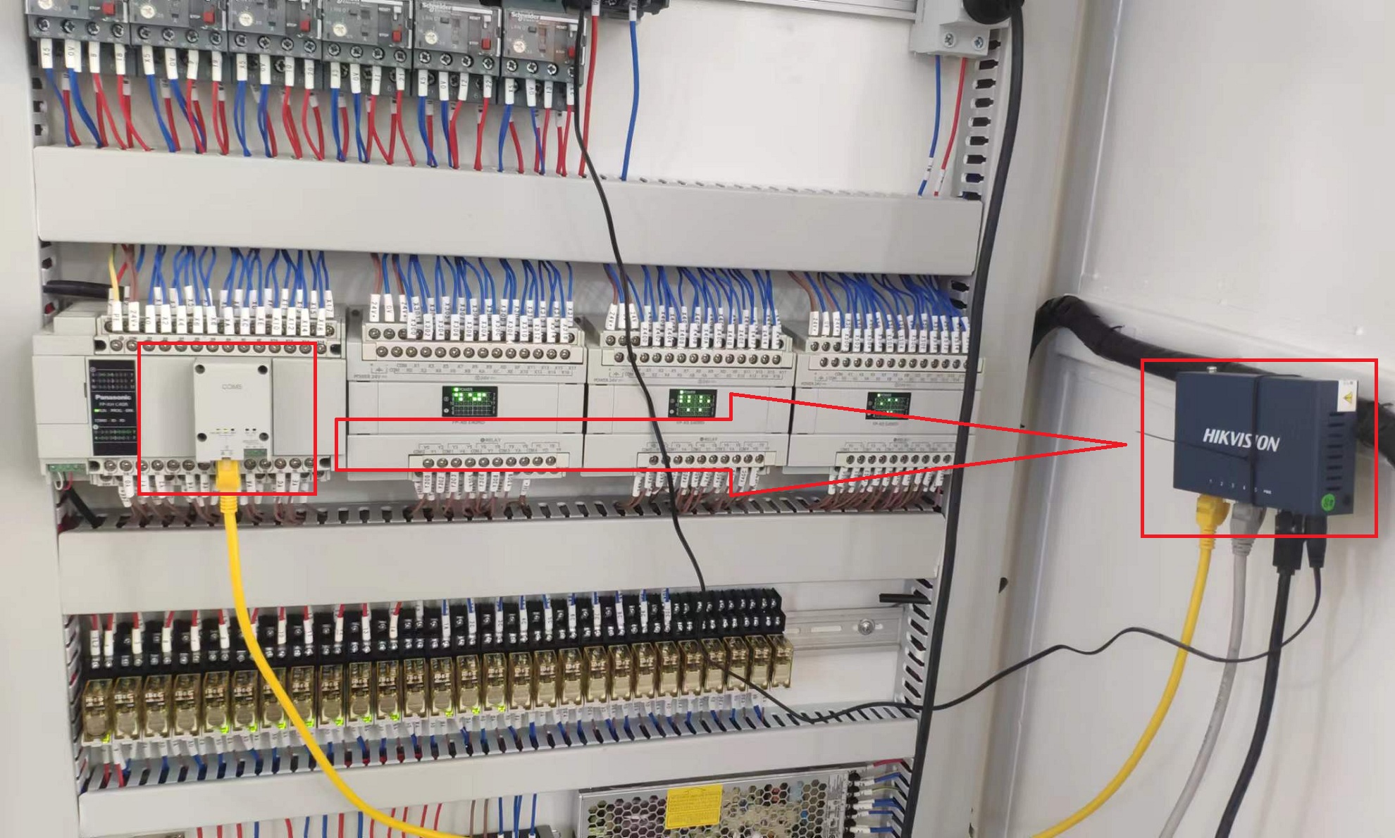

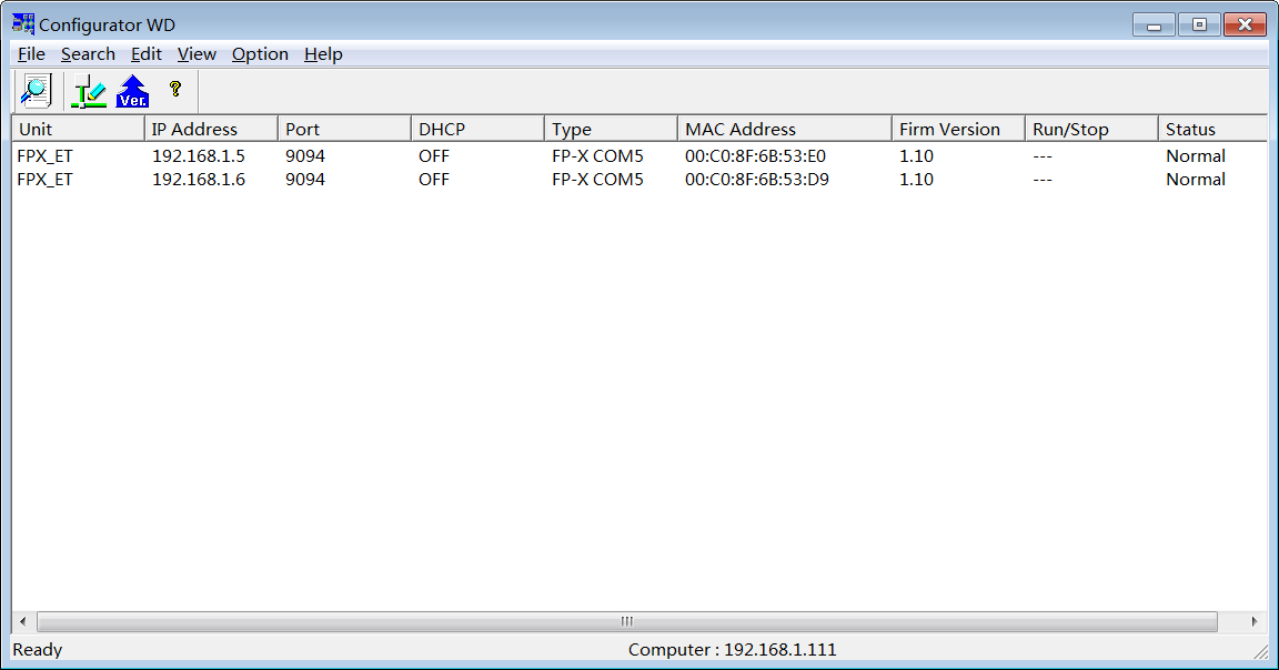

请问各位大师,两台松下FP-XH/PLC+COM5网络模块如何实现Ethernet  PC-Link通信呢,具体要如何设定呢?现在只能用网口下载和监控程序

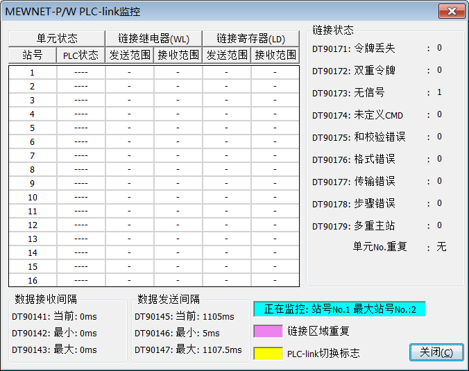

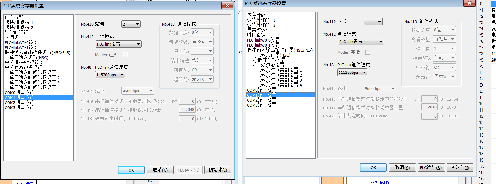

我现在通过设定PLC-LINK可是也通讯不上,设定后网口也不能监控和下载程序了,麻烦大师们帮忙看一下,另外PC-LINK是采用RS485连接吗,而不是像我这样插网线连接?

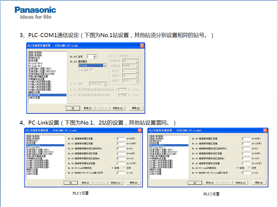

在网上找到的资料说是可以通讯的呢,第一次使用不知道该如何设定,还请各位大师指导一下,在此谢过了!

我们这里用PLC LINK,是用485连接,设置L,LD,通信大约100MS,四台PLC。

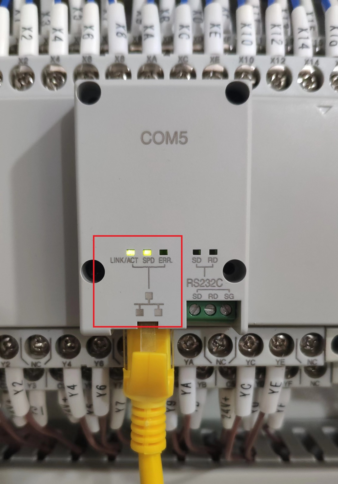

请问大师 通过COM5可否实现Ethernet  /PC-Link通信功能呢?我刚有看到PLC模块上面有写LINK字体,那是不是说可以支持Ethernet  /PC-Link通信功能呢?

在网上看到的教程说是可以连组网的,但是事实就是通讯不上?https://wenku.baidu.com/view/36226d36a32d7375a4178001.

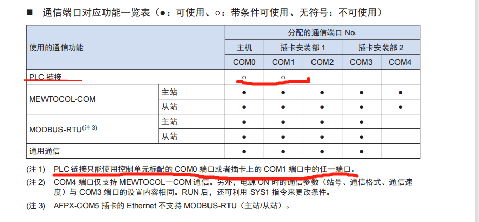

在网上找到的资料说是可以通讯的呢,第一次使用不知道该如何设定,还请各位大师指导一下,在此谢过了!   [attachment=267363]  [attachment=267362]
pc-link走的是RS-485
