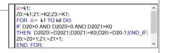

FOR循环里镶嵌IF 语句,当IF语句条件达成 THEN以后语句不是只执行一次吗,为什么我测试时候D20:=D20-1,一次减了5次/

你都知道FOR里面嵌套IF语句了 你IF是运行了一次不假 但是FOR是运行了8次 也就是你IF也是运行了8次 只是有5次是满足你D20-1那个条件了而已 有啥大惊小怪的

谢谢
