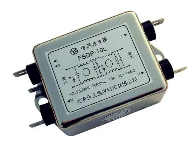

25楼
发表于: 2022-05-13 11:24
参考这种形式的电源滤波器。

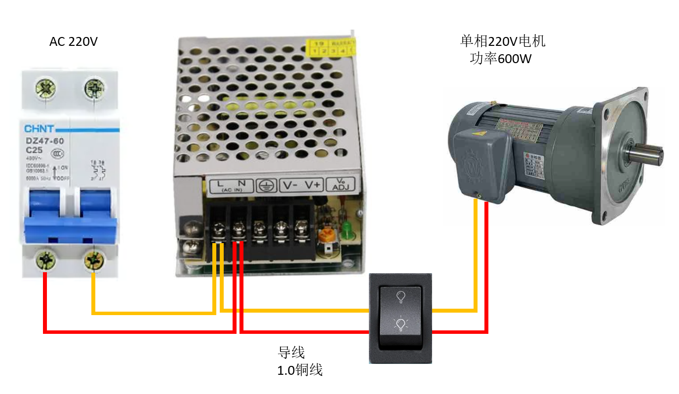

查看xinpingliu的
26楼
发表于: 2022-05-13 13:37
跟据你的电路来看,开关电源烧坏跟你的电路没任何关系。只跟你的开关电源的角载有关、
