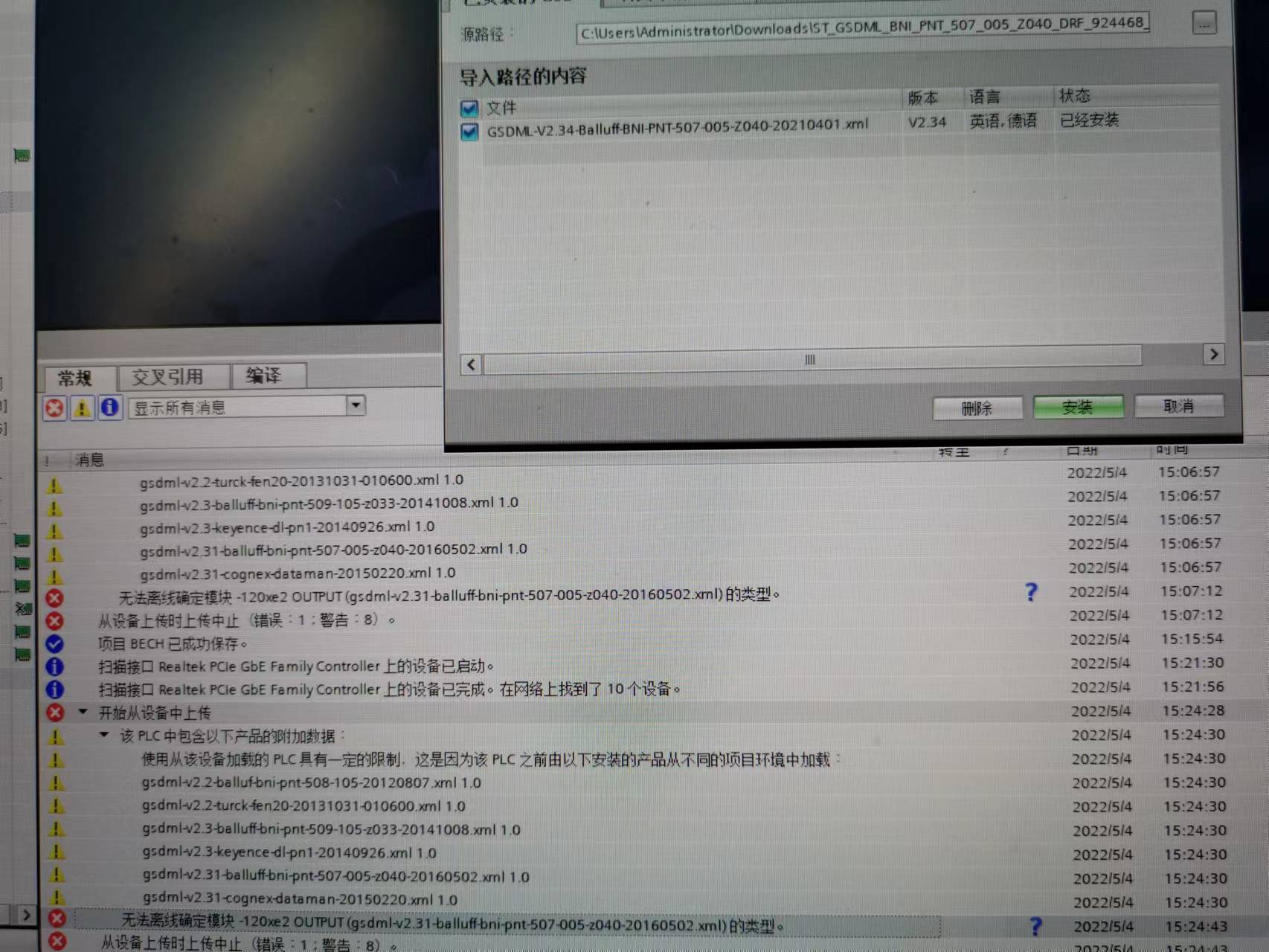

GSD文件已经安装过了,还是无法上传,是不是还缺少什么文件?求指教。

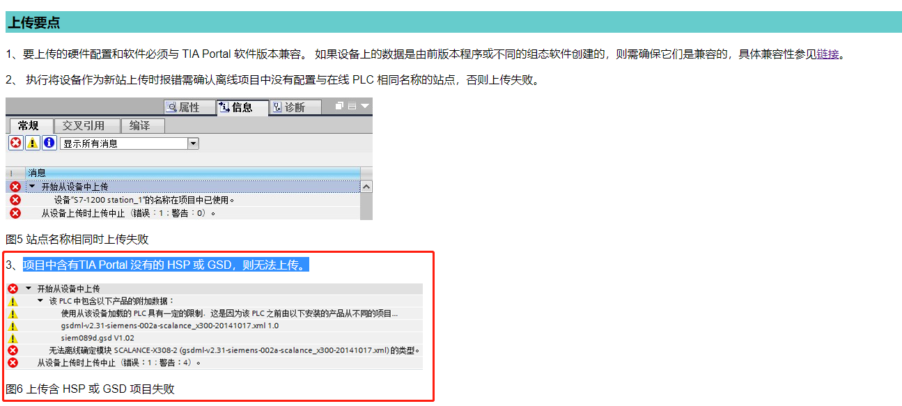

查了下官方解释:项目中含有TIA Portal 没有的 HSP 或 GSD,则无法上传。
我这是不是少了HSP?
还是不知道咋弄。

遇到过,作为新站上传,必须新建一个名称不同的空白项目.你试试看

另外你那从站 巴鲁夫输出模块的GSD文件也不匹配,你下载安装的是2021年版本的,而PLC中用的是2016年老版本。
