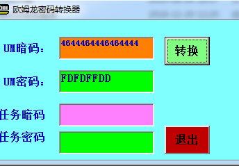

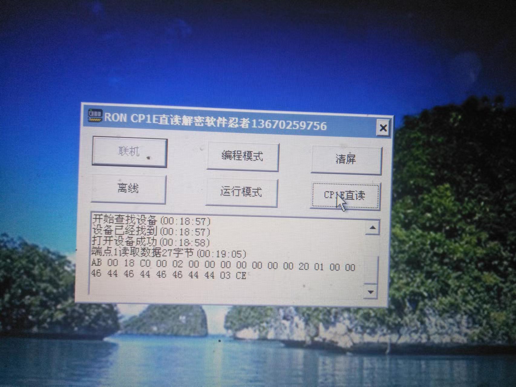

怎么把这个读出的转换成密码

发表于: 2022-05-05 08:11
密码:FDFDFFDD

发表于: 2022-05-12 14:38
ASCII码16进制转换。
