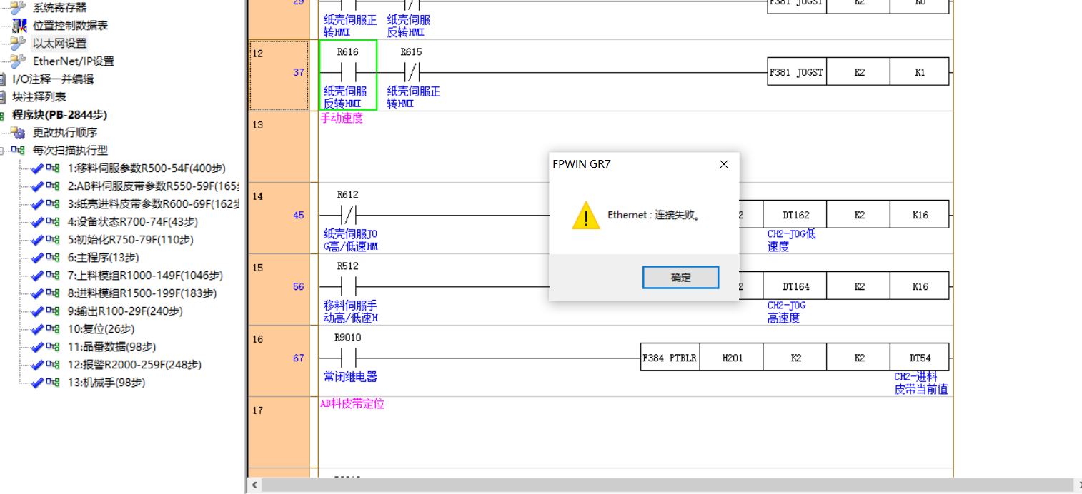

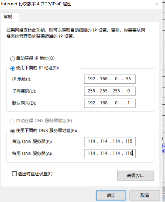

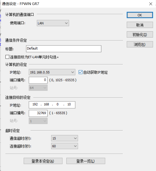

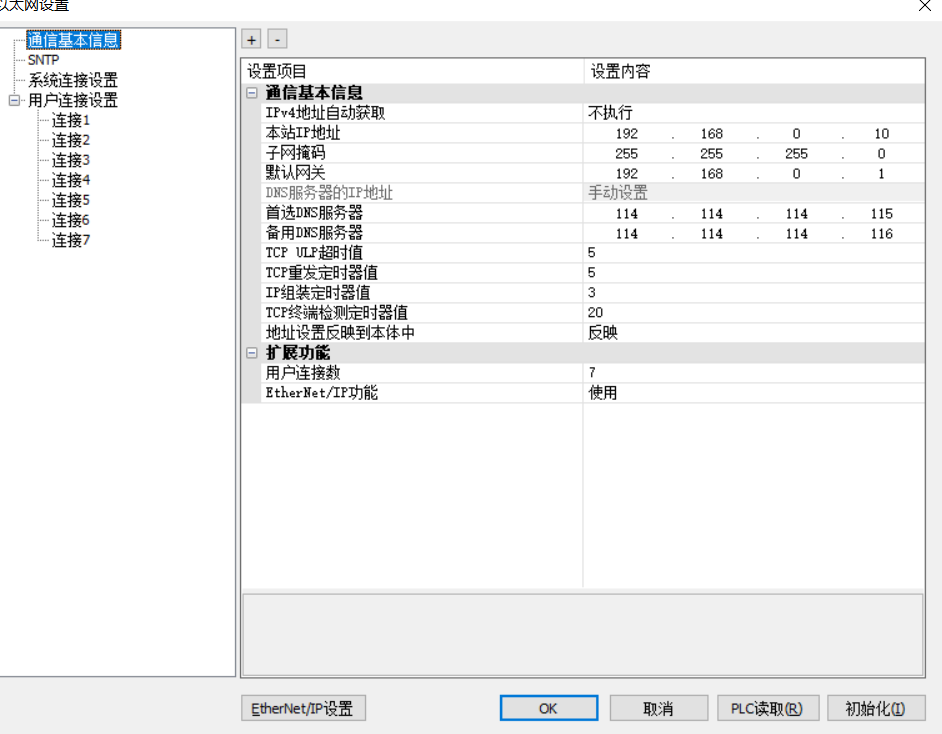

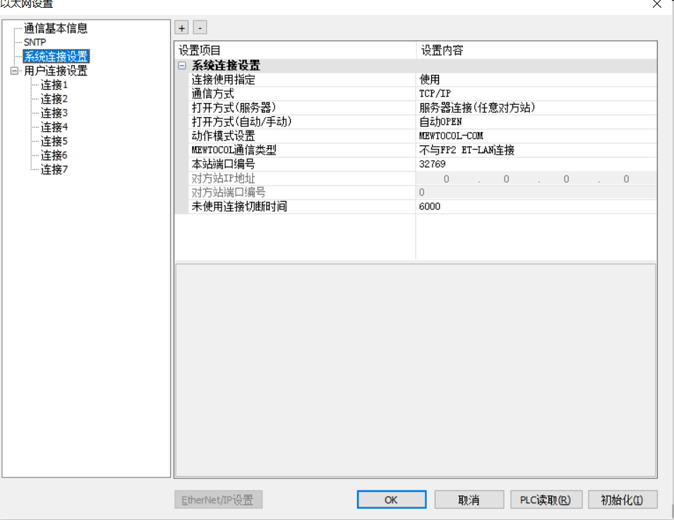

我按照通信篇的手册设置以太网参数,但是电脑插上网线连不上,网线换了也不行,请各位帮忙看看,我是那里设错了吗。
找到原因了,触摸屏连接了32769的端口我电脑就连不上了,在用户连接那里新建一个端口给触摸屏连接,电脑就可以连上。

我电脑可以通过PLC的网口传送触摸屏的程序,触摸屏跟PLC也通讯上了

计算机设定是不是应该把自动获取的勾去掉啊?

发表于: 2022-05-10 19:13
不用去掉
