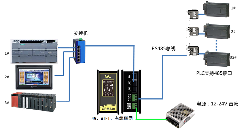

一、 系统构成
   实现PLC梯形图的远程调试和上下载的软硬件构成:PLC端需要一个GRM500的硬件,GRM500的功能是实现PLC的网络通讯,GRM500可以通过有线、WIFI或者4G手机卡这三种方式实现远程联网;编程电脑端无需加装任何硬件,只需电脑能上网,并安装巨控配套的GVCOM远程下载软件。
二、 硬件连接
    PLC通过通讯口连接GRM500,GRM500支持的通讯端口有485、232和以太网口,可以支持不同型号、不同品牌的PLC程序远程调试。GRM500能实现和PLC的通讯,并能实现程序双向传输的打包或者解压。
巨控GRM500远程控制终端可以流畅的下载调试各种主流PLC(西门子,三菱,欧姆龙,AB,施耐德,台达等),即使对于文件比较大的触摸屏工程(步科,威纶,昆仑,西门子触屏, 南大傲拓触屏,,三菱GS系列触摸屏 ,Proface 触摸屏 ),要求响应速度的运动控制器,伺服(西门子G120变频器 安川运动控制器),依然可以轻松应对,流畅下载。
下图为PLC和GRM500连接示意图。

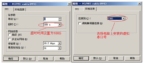

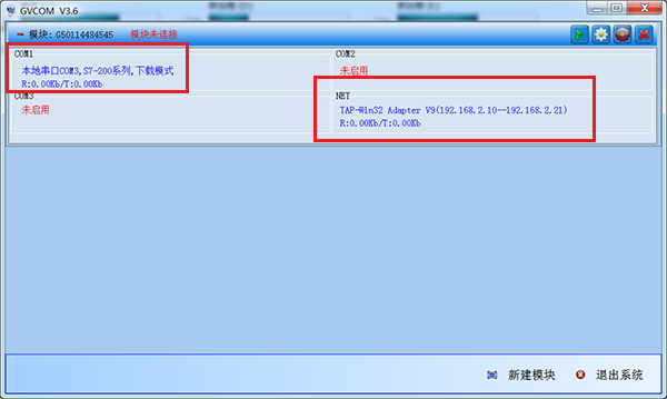

三、 编程电脑端梯形图调试软件安装
    PLC编程电脑上需要安装一个巨控配套的GRMCOM软件,该软件可以在电脑上虚拟一个串口和虚拟一个网卡,虚拟串口或者虚拟网卡供PLC编程软件进行调用。软件运行后,会通过网络自动寻找指定序列号的GRM500,形成远程网络通道,因为每个GRM500都有唯一的11位的序列号识别码,用户只要再软件中输入需要连接远端硬件的序列号和密码,就能自动对应远端的PLC。无需复杂设置。

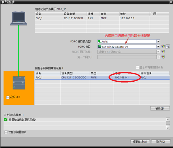

  PLC程序调试的时候,PLC如果是串口编程的,软件中就直接调用虚拟串口即可,如果是网口编程的,就直接调用虚拟网卡即可。其他编程调试和本地电缆调试完全一样。连接方式可以参考下图。
