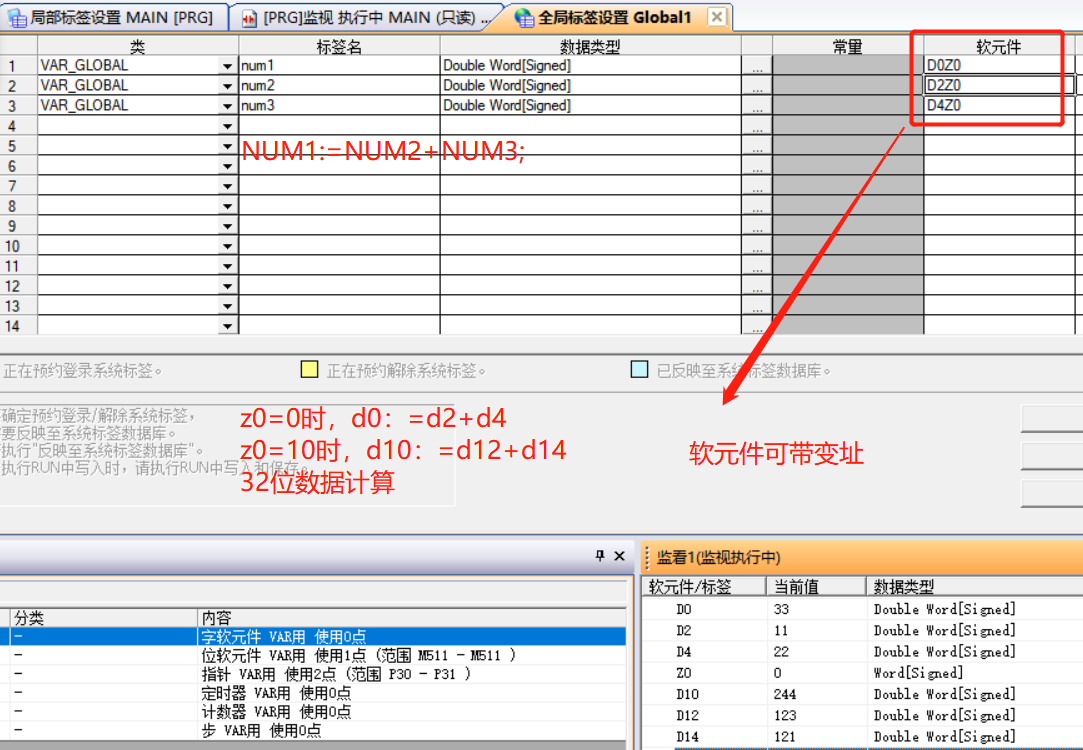

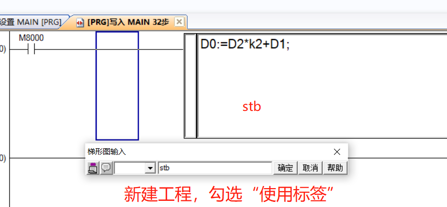

三菱 PLC支持的STB内嵌框编程时,我想做32位双字数据结算,不知道怎么写,求教
比如D10:=D0+D1+D2+D3;是16位字的数据加,如何做双字的加呢?
第二张图是受高人指点,新测得。在全局表中建的标签,软件元件还可以加入变址寄存器修饰,看图。

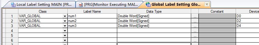

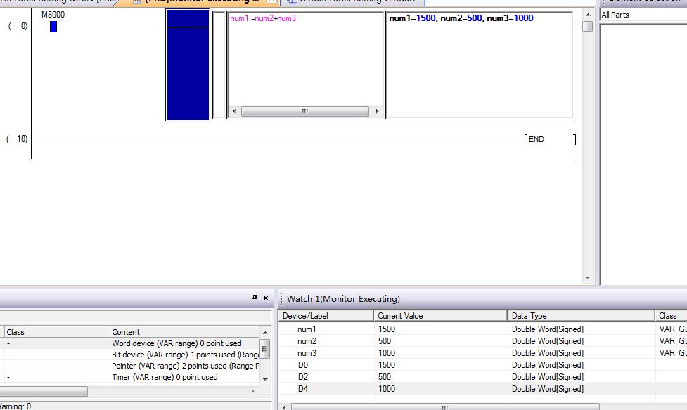

引用楼主狼伴随行于2022-04-24 14:50发表的 三菱  内嵌框中STB中,32位数据数据如何处理? :
定义双字变量,然后参与运算

    引用第1楼cvlsam于2022-04-24 19:02发表的 Re:三菱  内嵌框中STB中,32位数据数据如何处理? :
    定义双字变量,然后参与运算
    [attachment=266739]
    [attachment=266740]
    科学的办法,谢谢回复
