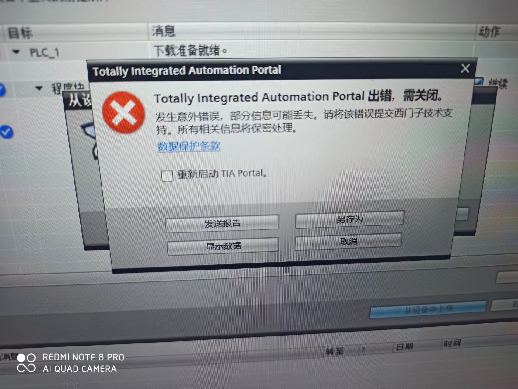

博图15.1上载s7-300程序出现这个页面是咋回事?

前面步骤正常到了这一步就弹出这个页面。对西门子不熟悉。

标题是上载,图片是下载
不知何意?

缺定是上载。用别的方式上载又出现软件版本不兼容,不知道是用那个软件下载的。

TIA软件的BUG很多.
S7-300/400建议用STEP7 软件.

step7写的程序,你用博图去上载,肯定不行的
