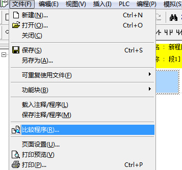

欧姆龙PLC程序 2段,修改过,怎么对比哪里不一样?有没有快速的方法

这个软件很方便的,具体操作见下图:

厉害,谢谢
